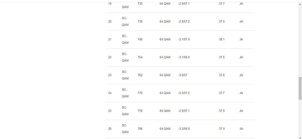

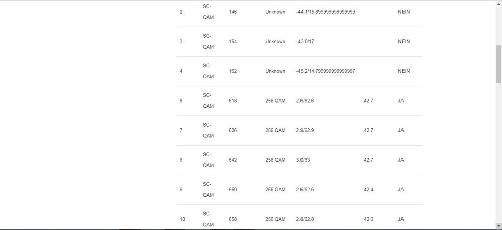

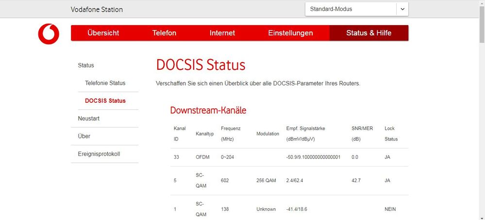

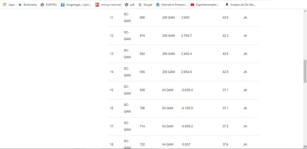

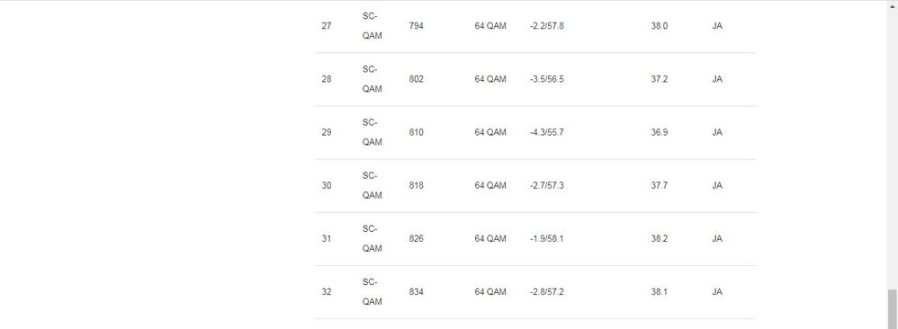

Nachtrag: Hallo Martin, ich habe mir mal die DOCSIS-Frequenzbelegung angeschaut: ID 33 (0-204 MHz), ID 1 (138 MHz) ID 2 (146 MHz) und ID 4 (162 MHz) kommen nicht durch (40-50 dB Dämpfung). Kein Wunder, dass Docsis 3.1 nicht geht...
eigene Fritz!Box 6591 mit aktueller 7.29

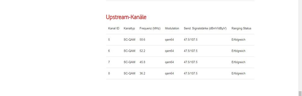

Anbei die Kanalbelegung. Die Kanäle 33, 1, 2 und 4 kommen beim Router nicht an, weil sie durch das Filter geblockt werden 😞   lg dk4ry1docsis-1.jpgdocsis2-10.jpgdocsis11-18.jpgdocsis19-26.jpgdocsis27-32.jpgdocsis-upstream.jpg
