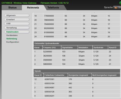

leider gibt es wieder Probleme beim Telefonieren.
Letzte Zeit bricht die Telefonieleitung einfach während eines Gespräches ab. Neuwahl dauert dann einige Minuten bis es wieder geht.
Das Rauschen ist ja schon immer Begleiter bei Vodafone. Die letzten Tage wird es aber wieder extremer.
Bei den Modemdaten ID21-24, sieht man, das der Rückkanal teils nur 34 oder 16qam hat statt 64qam.

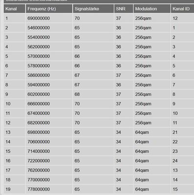

Ich habe sehr wohl gelesen was du geschrieben hast! Trotzdem bleibe ich bei meiner Bitte mit dem Alternativen Telefon! Mit den Werten hat dies erstmal nichts zu tun! Denn wenn der Fehler von deiner Fritzbox und der Verkabelung kommt, endet der Support dort! Kommt der Fehler auch mit direkt angeschlossen Telefon, wird KDG erst tätig!
PS: Deine Werte sind in Netz Ordnung, bzw im Toleranzbereich!

Meine komplette Hardware wurde in den letzten 6monaten schon erneuert, von Vodafone und der rest von mir. Glaube nicht das da noch was defekt ist, wirklich, wie gesagt seit Nov.2017 mach ich da rum und ohne rot zu werden, hab ich schon eine menge dazugelernt. Habe mir auch den ORIGINAL 11er Drehmomentschlüssel gekauft und alle verschraubungen perfekt angezogen, alles was nicht geehrdet war von den techniker, selber mit an den Potenzialausgleich vom Haus angeschlossen. Denke von den "fünf" Technikern die da waren, konnte ich einiges lernen. Läuft ja auch schon viel besser, aber halt nicht komplett super gut. Nerfend sind die schlagartigen Abbrüche beim Telefonieren, nicht immer, aber halt doch.
Da ich die Router werte seit daher öffters kontrolliere ist mir jetzt aufgefallen das der Rückkanal schlecht ist. Daher meine Fragen.
Das Internet läuft Super, was früher auch nicht war.
Danke, gruß Gerdde

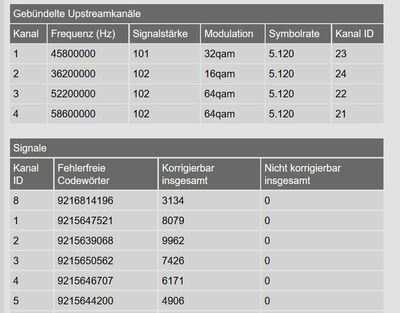

Habt ihr irgendwas dann gemacht?  Habe in der kommenden Nacht eine Werksrückstellung des Routers gemacht und seit da ist das Telefonieren wieder OK. Es sind auch mal 4 x 64qam gewesen. Die Signalstärke schwankt je nach Wetter von 101  bis 110 im Upstram.
Heute bei 30°C ist es wieder mal schlecht:
Gruß, Gerdde

nur weil beim Upstream 16 oder 32qam angegeben ist, ist Deine Leitung nicht automatisch schlecht. 😉
Tipp: Wenn Du Deine 7490 dahinter nicht nur für das Telefon nutzt, stell den Kabelrouter in den Bridge-Mode. Denn vllt. gab es dadurch eine Unstimmigkeit der Geräte, weil es zwei hintereinander geschaltete Router sind. Dies sollte man nach Möglichkeit vermeiden.
