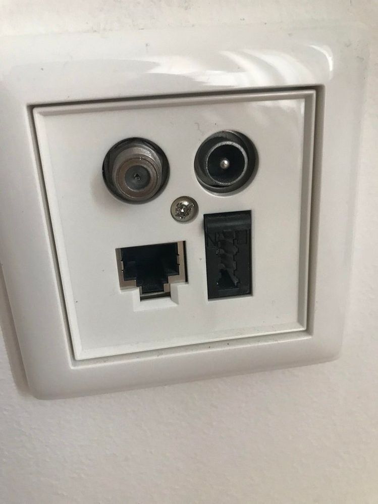

Laut Aussage von Hai Yin war vorher eine Dose mit Antennen und Netzwerk Anschluss vorhanden. Es kann aber auch sein, das war kein Netzwerk sondern ISDN (die Dose sieht gleich aus). Sollte das so sein, dann müssen an der Dose 2 Kabel ankommen, ein Koaxkabel für das Antennensignal (Heute mit Daten) und ein mehradriges Kabel für eine LAN oder ISDN Buchse. Folglich müsste jetzt hinter der Dose noch ein nicht verwendetes mehradriges Kabel sein. Das ist Heute ungewöhnlich soll es aber gegeben haben. Wenn mehrere Antennen Dosen in einer Wohnung vorhanden sind, dann wird meist das Signal von Dose zu Dose weiter geschleift. Das würde auch bei ISDN so ausgeführt, da ISDN als BUS installiert wurde. Bei Netzwerk Dosen muss aber eine Sternförmige Verdrahtung zu einem Punkt an dem dann der Router angebracht wird vorhanden sein. Auch Antennen Anschlüsse sind manchmal Sternförmig zu einem Verteiler im Keller installiert. Informationen zur Art der Installation sollten aber in der Hauverwaltung vorliegen und müssten als erstes abgefragt werden bevor hier weiter sinnlos spekuliert wird. Das kann zu keinem Ergebnis führen.
Viele Grüße Siegmar

am 10.09.2020 16:54
Hallo Sigmar, ich habe im Anhang ein Bild beigefügt, wie meine Dose früher aussah.
Also das war meine Dose bevor der Techniker kam. Linksoben ist auch ein F Buchse (sieht so aus). Linksunten kann ich mein Lan Kabel einstecken.
Jetzt hat Vodafon diese Dose entfernt, stattdessen habe ich eine MMD Dose bekommen, welcher den Lan Anschluss nicht mehr da hat.
Ich möchte unbedingt LAN benutzen, weil ich im Arbeitszimmer fast gar kein Signal habe....
Habt ihr idee, kann ich selber irgendwas machen?
