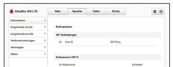

Also...Ich war nun eine halbe Stunde in meinem Easybox Menü.
Ich kann die von Euch genannten Menüpunkte definitiv nicht finden
@Rainer1959:
Habe das in deinem Anhang erwähnte Menü 'Sprache' im Handbuch zur EasyBox 904 xDSL auch gesucht und nicht gefunden.
Vermute einen Fehler im Handbuch weil es so ein  Menü  im  Handbuch für die EasyBox 904 LTE gibt:
Kann also sein, dass du auf der Oberfläche deiner EB 904 xDSL nicht feststellen kannst, ob deine Telefonie über Intenet läuft.
