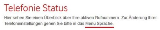

@Rainer1959: Ich habe mir mal das Handbuch der EasyBox 904 angesehen. Kannst du auf der Weboberfläche der EasyBox unter dem Menüpunkt "Status & Hilfe" -> "Telefonie Status" evtl. sehen, ob diese per VoIP/SIP oder analog genutzt wird?
Ggf. einen Screenshot von dieser Menüseite mit zensierten Rufnummern, sofern sichtbar, hier posten.

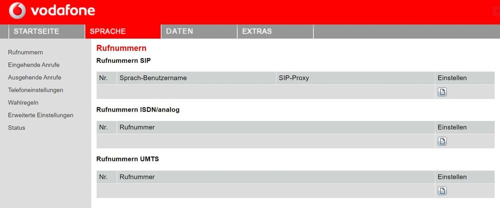

Sehr guter Vorschlag, hatte bei Vodafone viele Jahre DSL 16 mit der EasyBox 803A und wusste lange nicht, ob ich Telefon über VoIP/SIP oder analog habe. Auf der Oberfläche der EB 803A stand es:SpracheEB803A.JPG
Im Menü 'Sprache > Rufnummern' stand meine einzige Telefon-Nr. nur unter 'Rufnummern SIP' .

Anbei das was ich da gefunden habe.Bringt mich nicht weiter in meinem eigentlichen Problem.
Dort steht aber, dass du wegen Einstellungen ins Menü Sprache gehen sollst. Wie ich oben geschrieben habe, war bei mir dort in der EasyBox 803A im Menü Sprache > Rufnummern angegeben, dass meine einzige Telefon-Nr. eine SIP-Nr. ist, also meine Telefonie über Internet geht und nicht analog ist.
Darum konnte ich meine EB 803A durch eine Fritz!Box 7490 ersetzen ohne Splitter oder NTBA verwenden zu müssen.

Nach deinem Anhang (Telefon Status.JPG) gibt es dieses Menü.Menue_Sprache.jpg
In meiner EB 803A ist es vorhanden, deine EB 904 ist neuer.
Bitte weitersuchen, du wirst es bestimmt finden.
Ich würde sagen, der Menüpunkt wurde nach "Telefonie" umbenannt.
