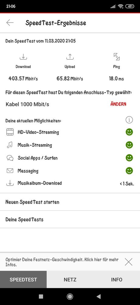

Hier ein Speedtest via WLAN
Xiaomi Mi 9TPro
Galaxy Note 8(gleiche Werte
Beide Telefone unterstützen bis zu 866 MB/s
also müssten doch mindestens 700 MB/s ankommen

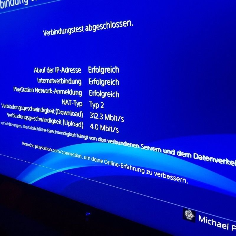

Ok, ich glaube(!) dass es am Internet-Anschluss liegt. Denn die PS4 wird sicher kein Problem haben.

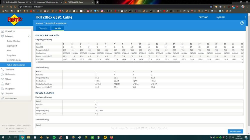

Vielleicht kann ja wer,was mit diesen werten anfangen?
Habe mal einen Screenshot der Kabel Information im Fritzboxmenü:
