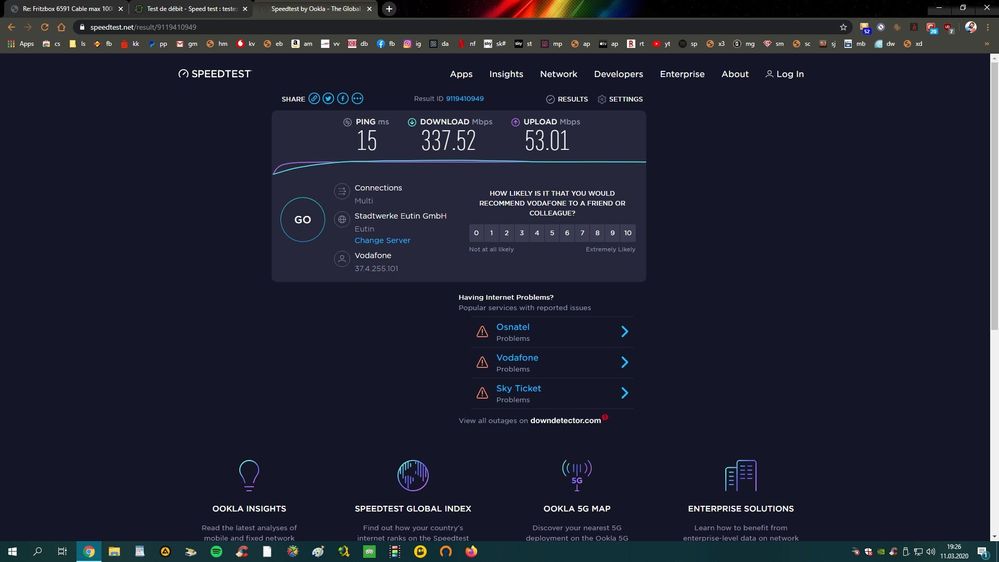

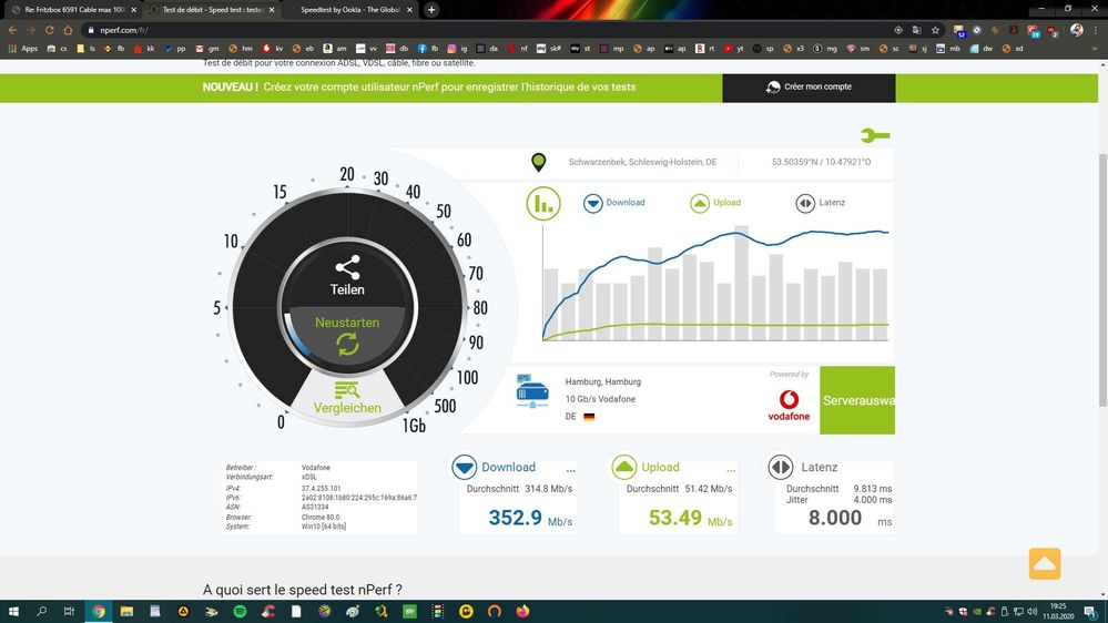

Also ich habe eben mal mit dem Jdownloader mehrere daten geladen und komme immer so auf 350 mb/s
mit deinem ersten link habe ich die 1 und die 10 gb geladen und der wert bleibt auch konstant bei 350 mb/s

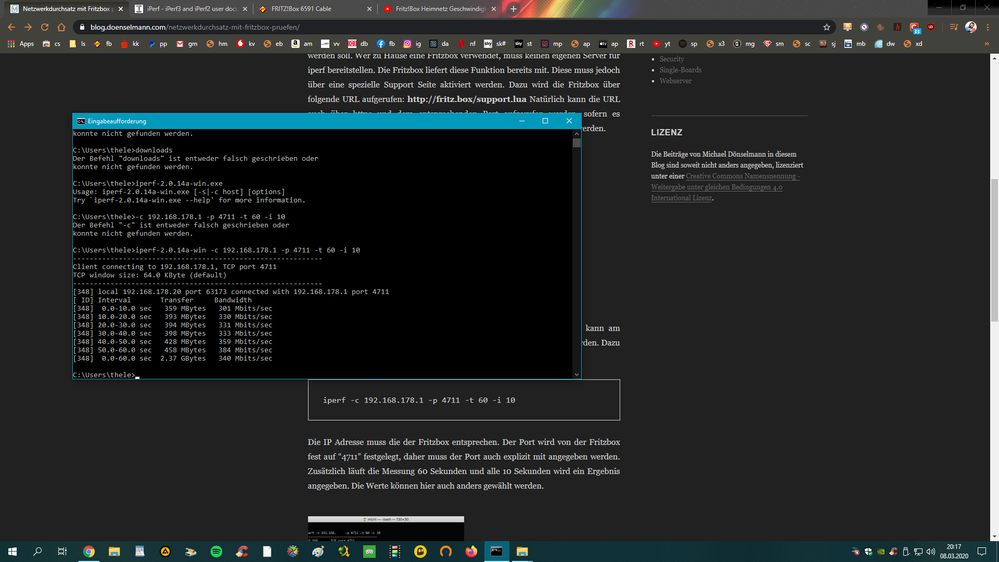

Habe einen Speedtest bei Nperf und einen bei speedtest.net gemacht.Dann noch einen ttest mit iperf vom 08.03.2020(siehe bilder)
Habe bei der Fritzbox Wlan deaktiviert und es ist nur ein lankabel angeschlossen

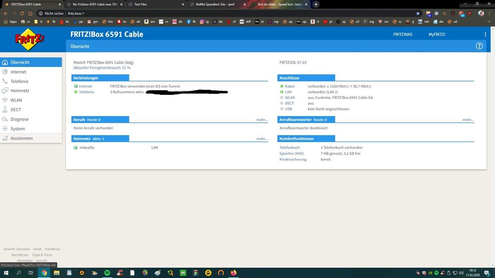

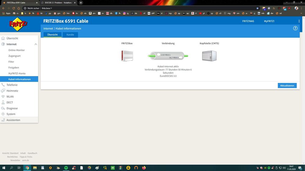

Kann es vielleicht am Docsis3.1 liegen?Weil meine Fritze zeigt mir nur 3.0 an(siehe bild)

Hallo!
Der Test mit iperf läuft nur zwischen Deinem PC und der Fritzbox. Also OHNE(!) Internet. Es wird nur die LAN Geschwindigkeit zwischen Deinem PC und der Fritzbox gemessen.
Deinen Messergebnissen nach bekommst Du nicht mehr als ca. 350 Mbit/s in Deinem LAN (zwischen PC und Fritzbox). Damit liegt es NICHT an der Internetgeschwindigkeit.

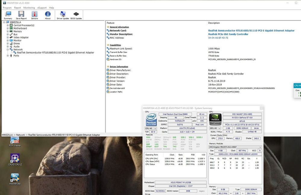

Dein PC ist schon recht alt (Pentium Dual Core E5800 auf 775 Socket). Allerdings sollte auch der die 1 Gbit/s über das Ethernet "wuppen". Aber vielleicht hat er ja schon ein paar Macken (z.B. Hitzeproblem und drosselt runter).
Wenn möglich, probier den Test nochmal mit einem anderen PC (z.B von einem Bekannten). Und tausch auch mal das LAN Kabel aus, wenn Du das noch nicht gemacht hast.
Es liegt aber (so wie es aussieht) nicht an dem Internetanschluss, sondern an Deinem PC oder dem LAN Kabel.
