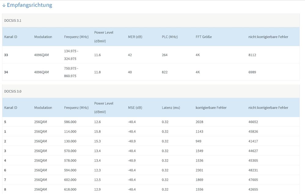

Hallo @Mercury54 ,
poste einmal alle Signalpegel als Screenshot,
Fritzbox:
Benutzeroberfläche öffnen > Internet > Kabelinformationen > Kanäle
http://192.168.178.1
Gruß Hermes1

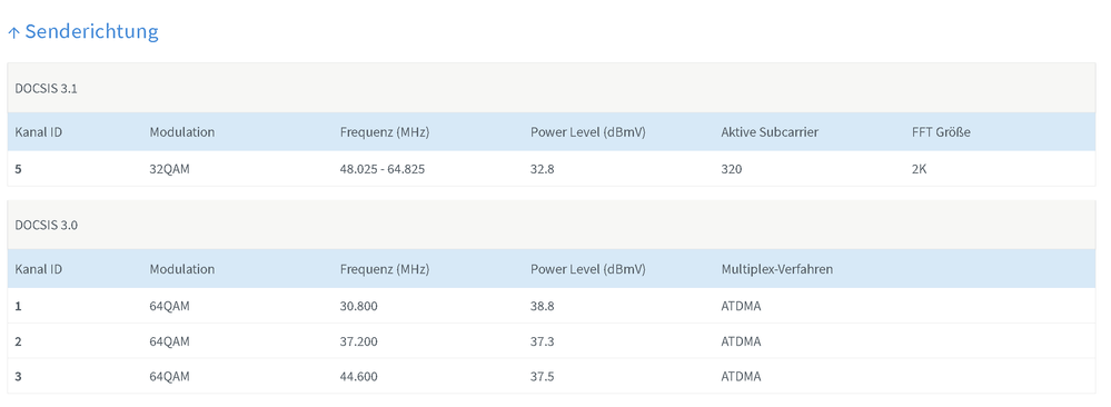

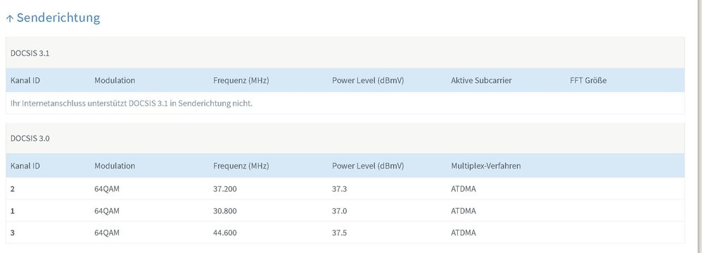

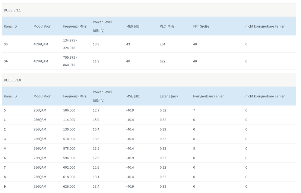

Screenshot 2026-07-04 095823.pngScreenshot 2026-07-04 095902.pngScreenshot 2026-07-04 095933.png
Mercury54
das sind die werte von jetzt. gewesen..
gestern abend waren die noch schlimmer

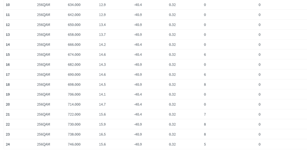

Was meinst du mit gestern Abend waren die noch schlimmer?...
Also dafür das gestern ein Techniker da war, könnten die verbaute Dose gerne ein paar dB mehr Dämpfung haben,, aber ja Katastrophe ist das jetzt nicht.

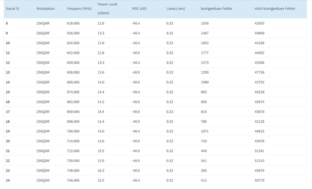

Mercury54
Bild1.jpg.jpgScreenshot 2026-07-04 003208.jpgScreenshot 2026-07-04 003239.jpg
Mercury54

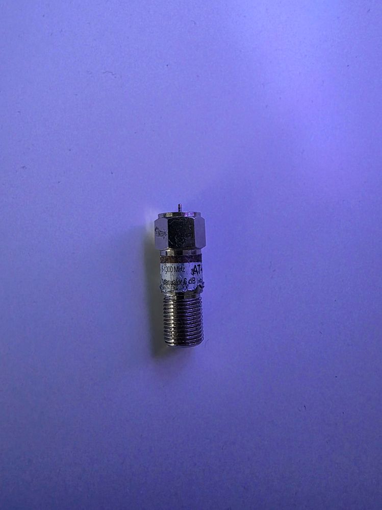

Das waren die Werte von gestern Abend, der Techniker hatte ein kleines Teil an der Dose installiert ( dämpfer ) und sagte mir wenn die probleme wieder kommen soll ich den entfernen,, hab ich getan aber hatte auch keine besserung
Mercury54
da steht AT-6-1G
hab den nicht mehr auf der dose
