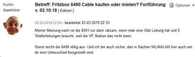

Meiner Meinung nach ist die 6591 nur dann ratsam, wenn man eine Gbit Leitung hat und 2 Telefonleitungen braucht, weil die VF Station das nicht kann.
Sonst reicht die 6490 völlig aus. Und ich bin auch sicher, das in Sachen WLAN/LAN hier auch von dir kein Unterschied festgestellt wird.
