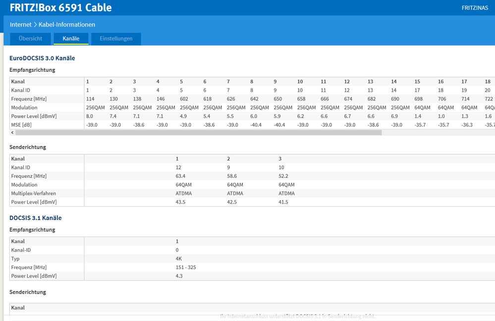

Hier noch die Screens von den Modemwerten.

Was ich bislang sagen kann ist, dass es bisher keine Nicht-Korrigierbaren Fehler gibt, es ist nur auf einem Kanal eine etwas höhere Anzahl Korrigierbarer Fehler vorhanden, aber lange nicht so viel wie mit der anderen Box.
Ich vermute das man diese beruhigt außer Acht lassen kann, solange es nicht zu Störungen kommt.

Hallo Holsie-Sabsie,
die Werte der neuen Box sehen gut aus. Ich sehe allerdings erst seit heute das Signal. Du hattest geschrieben, sie ist seit 24.06 angeschlossen, das wird mir so nicht angezeigt.
Lass uns mal noch übers Wochenende beobachten und dann nächste Woche sehen, was wir noch machen können.
Viele Grüße, Manu

Hallo
 heute früh sind auf einmal nur noch 3 Uploadkänäle vorhanden. Eventuell steht das ja in einem Zusammenhang mit dem eigentlichen Problem
Gruß Holger

Hi Holsie-Sabsie,
zum jetzigen Zeitpunkt sind alle 4 Upstreams vorhanden und es sind für die letzten Tage auch keine Abbrüche ersichtlich.
Kannst Du das so bestätigen?
