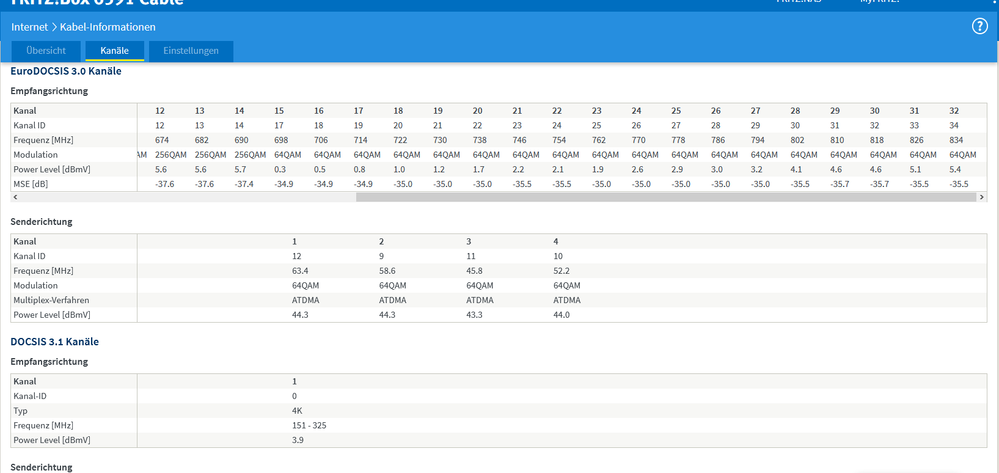

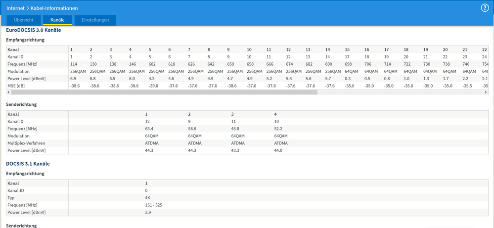

 Seit der Umstellung des Anschlusses von Cable Max 500 auf Cable Max 1000 am Dienstag, dem 26.05.2020 muss ich mindestens einmal täglich die FritzBox neu starten, da das Internet einfach (einfriert)
Soll heißen, die Online LED leuchtet weiterhin, im FritzBox Menü wird weiterhin eine aktive Verbindung und Synchronisation angezeigt, aber im Task-Manager ist nur noch ein Datenfluss im Kb Bereich ersichtlich und im Browser erhalte ich Fehleranzeigen, dass die Seiten nicht verfügbar sind (wohlgemerkt, egal welche Seite ich aufrufe). Erst nach einem Neustart der Box bauen sich auch wieder die Internetseiten im Browser auf.
Dann ist mir aufgefallen, das ich nur mit dem Speedtest von Vodafone Werte angezeigt bekomme die über 900 Mbit/s liegen, alle anderen Speedtest zeigen Werte um die 500 Mbit/s an, auch Dateidownloads ergeben einen Wert von ca.500 Mbit/s
Ich hoffe das mir bei dem Problem hier geholfen werden kann
Gruß Holger
Hier noch die Screens von den Modemwerten.

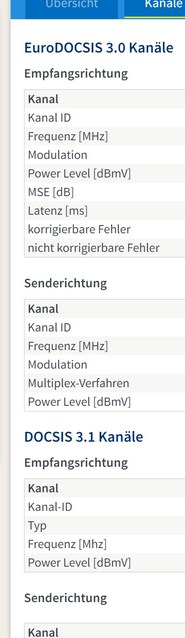

im Log ist nichts zu finden und es handelt sich um eine Leihbox, müsste man aber an der Anzeige der Modemwerte erkennen
das wusste ich nicht, was für Unterschiede sieht man denn da im Vergleich zu einer eigenen Fritzbox?
Bei einem Leihgerät kann sich ja mal ein Moderator deinen Anschluss anschauen  😉
Gruß Robert
bei einer Leihbox fehlt die Anzeige der Fehlerraten
Martin59
Hi Holsie-Sabsie,
die Signalwerte sehen ziemlich gut aus, das passt soweit. Allerdings ist an Deinem Anschluss eine erhöhte Fehlerrate ersichtlich. Dafür möchte ich Dir gerne einen Techniker vorbeischicken.
Schick mir dazu bitte eine aktuelle Mobilfunknummer, damit eine Terminabsprache erfolgen kann.
Viele Grüße, Martin
