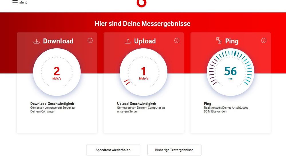

Zudem, das der Router dauernd aussteigt kommt seit gestern eine mehr als lausige Leistung.
Mein Tarif:
Red Internet & Phone 100 Cable
und das hier kommt beim Speedtest raus, und nein, keine Moment aufnahme. Mehrmals wiederholt. So langsam bin ich wirklich am verzweifeln.
