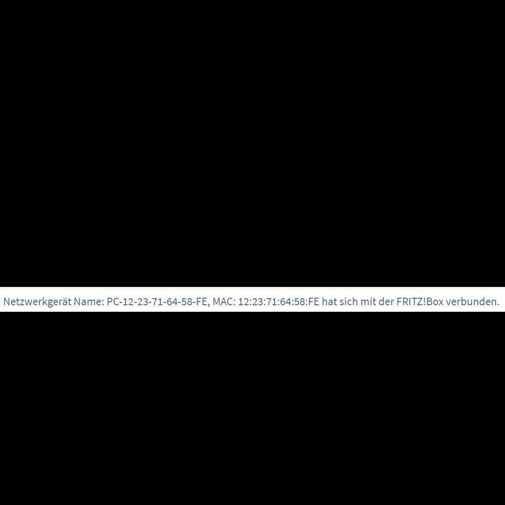

Habe seit kurzem eine FRITZ!Box 6591 Cable von Vodafone (Mietgerät). Das Gerät funktioniert soweit gut.
Folgendes ist mir jedoch aufgefallen: In unregelmäßigen Abständen melden sich unbekannte Netzwerkgeräte an der FRITZ!Box an (siehe Bild).
Diese Geräte melden sich nicht über WLAN an. Dieses ist voll abgesichert und es dürfen sich keine unbekannten Geräte anmelden. Über Ethernet sind keine Geräte an der FRITZ!Box angeschlossen. Die Geräte sind mir vollkommen unbekannt.
Wer hat das auch schon beobachtet oder kann mir dazu was sagen?

Nein. Sie bekommen (wohl) keine lokale IP zugewiesen. Die Geräte tauchen - wie gesagt - auch nirgends in einer Übersicht auf der FRITZ!Box auf...
Wie es aussieht, verbinden sich die Geräte mit IPv6. Mach doch mal folgendes:
In der Fritz-Box unter Internet - Freigaben - Fritzbox-Dienste den Port 443 auf einen anderen (bisher ungenutzten) Port umändern. Ist dann Ruhe ?
eigene Fritz!Box 6591 mit aktueller 7.29
Ich habe den Internetzugriff auf die FRITZ!Box über HTTPS jetzt komplett deaktiviert. Mal schauen was passiert - oder auch nicht. Smiley (zwinkernd)

Seitdem ich den Internetzugriff auf die FRITZ!Box über HTTPS komplett deaktiviert habe, hat es - bis jetzt - keine neuen Anmeldungen von fremden Geräten gegeben...
Habe vorsorglich die FRITZ!Box auf Werkseinstellungen zurückgesetzt und alles neu eingerichtet.
Beim einrichten der Box ist mir folgendes aufgefallen: Die Neuanmeldung des Handys auf der Box wurde noch in den Ereignissen geloggt. Die anderen Geräte die ich anschließend eingerichtet habe wurden nicht mehr geloggt. Das heißt: Sollten sich irgendwelchen neuen Geräte an der Box anmelden, bekomm ich es eh aktuell nicht mit.

Hallo!
Ja - es melden sich noch immer fremde Geräte aus dem Internet an. Letzte Meldung vom 11.12.20 (siehe Bild). Ich bekomme das aber nach wie vor nur "sporadisch" mit - es wird nicht immer alles in den Ereignissen geloggt. Ich wohne in Bayern.
Viele Grüße! Smiley (fröhlich)
am Ende sind es ja nur Anmeldeversuche oder sehe ich das falsch? Ist einfach schlecht formuliert im Log
und wenn du die gänzlich abstellen möchtest, darfst du halt keine Ports nach aussen öffnen.
Gruß Robert
Nein. Es sind keine Versuche sondern tatsächlich durchgeführte Anmeldungen an der Box.
Die Box hat auch keine geöffneten Ports - alles dicht... Smiley (zwinkernd)
