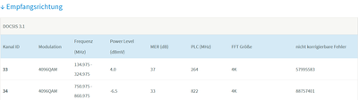

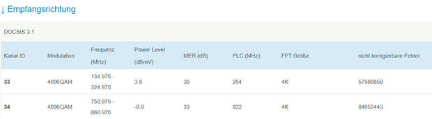

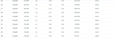

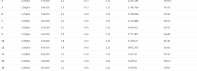

jedoch sind auf DOCSIS 3.0DOCSIS3.1 Kanälen unendlich viele nicht korrigierbare Fehler vorhanden.
zudem scheint, auf Kanal ID 34 das Power Level ein wenig niedrig zu sein? (-6,9 dbmv)

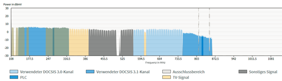

Die beiden senkrechten Linien im DICSIS3.1 kann ich leider nicht deuten.
Übersicht DOCSIS 3.0 & DOCSIS 3.1

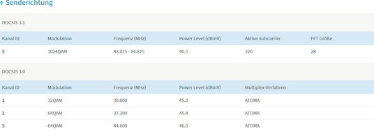

AirCabale
Das sollten jetzt alle sein Download wie Upload
@AirCabale
Beobachte einmal ob die Uploadkanäle weiter runter modulieren (QAM 16/8) wenn die Störung auftritt, die schlechten MSE-Werte könnten auch von einer veralterten Hausverkabelung kommen.
Gruß Hermes1
AirCabale
Danke für die schnelle Antwort.
Würde die Hausverkabelung nicht beim Messen auffallen?
Zur Zeit liegt die Modulation beim Upload bei QAM 32/64 bzw. 1024QAM.
Sollten diese Im Normalfall bei 16/8 liegen oder wenn die Störung vorliegt?

@AirCabale
Die Modulation der 3.0 Uploadkanäle sollte bei 4xQAM 64 liegen, daher beobachte ob sich die Modulation nach unten verändert wenn die Störung anliegt., das könnte auf einen Rückwegstörer hindeuten.
Gruß Hermes1
