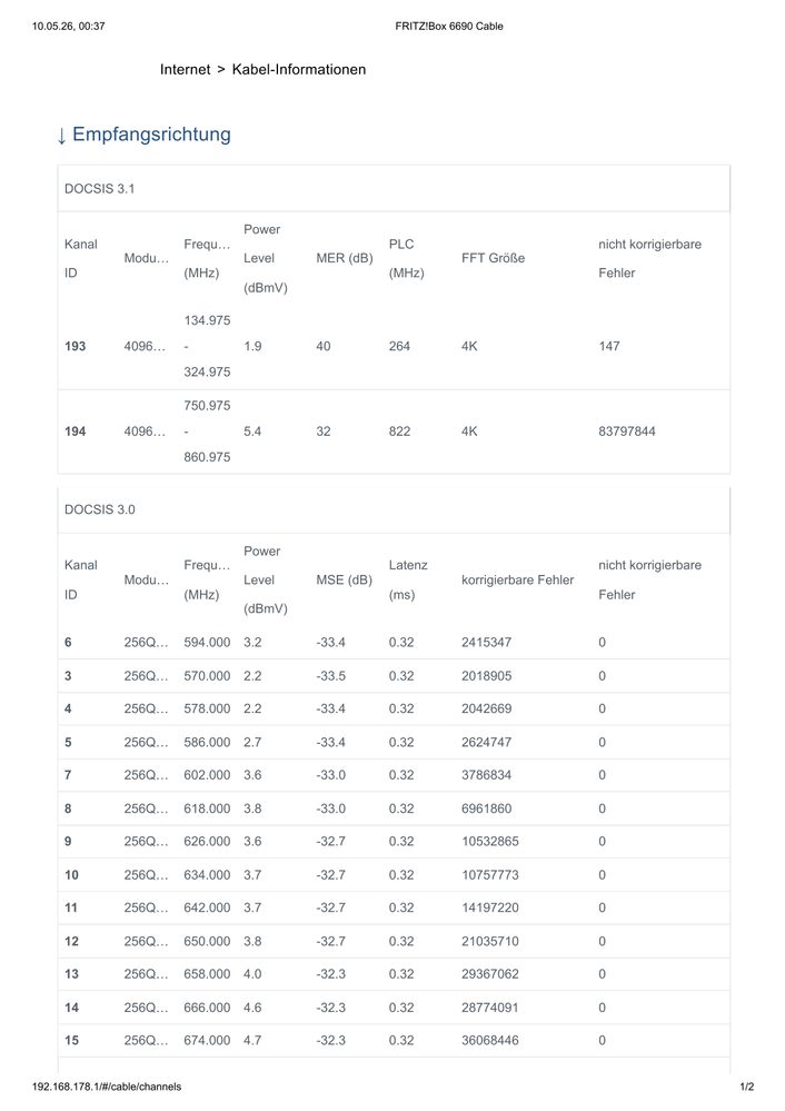

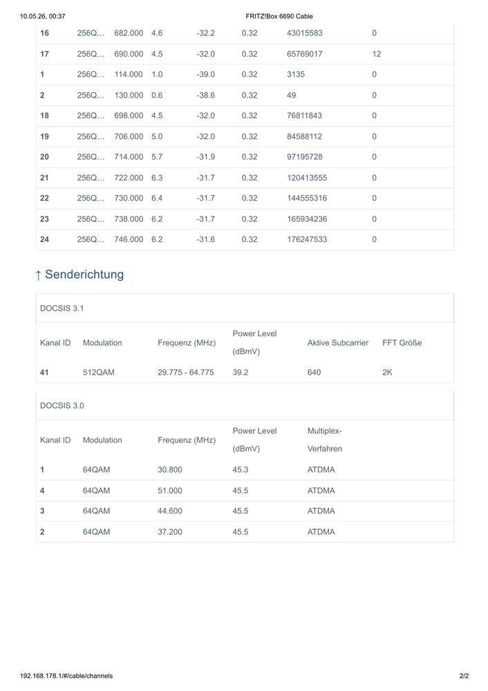

Joel_Krawi-
Das sind jetzt die Werte um 00:41 Uhr. Nur Nachts bringt mir das nichts.
Dein Rückweg ist in Ordnung, was nicht in Ordnung ist, ist dein Hinweg. Entweder Verstärker der übersteuert ist oder schlechte Hausinstallation.

Hallo Joel_Krawi-,
vermutlich hat jemand nach Mitternacht das fehlerhafte Gerät, von dem die Rückwegstörung ausgeht, abgeschaltet. Wie seelo2010 aber schon geschrieben hat gibt es auch ein Problem im Hinweg. Die MSE Werte sind alle sehr niedrig und zum Teil auch nicht mehr im grünen Bereich. Vermutlich gibt daher auch die vielen Fehler auf vielen Kanälen.
Du solltest die Störungen und vor allem den Rückwegstörer an der Hotline melden. Gut wäre, wenn Du auch sagen kannst ab wann am Tage die Störung wieder auftritt. Nicht das die gerade nicht anliegt, wenn ein Techniker vor Ort ist.

Ich habe die Leitung heute Nacht (gegen 00:40 Uhr) noch einmal beobachtet und konnte den "Vorführeffekt" bestätigen: Sobald es spät wird, beruhigt sich die Leitung deutlich.
Upstream: Steigt nachts wieder auf saubere 512QAM (DOCSIS 3.1) und 64QAM (DOCSIS 3.0) an.
Vergleich: Tagsüber bricht das Ganze reproduzierbar auf 16QAM zusammen.

Siegmar, du hattest den Hinweg angesprochen: Ich habe tatsächlich auf Kanal 194 über 83 Millionen nicht korrigierbare Fehler im Log stehen. Die MER-Werte liegen dort teilweise nur bei 32 dB.
