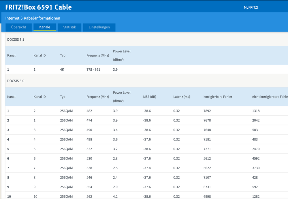

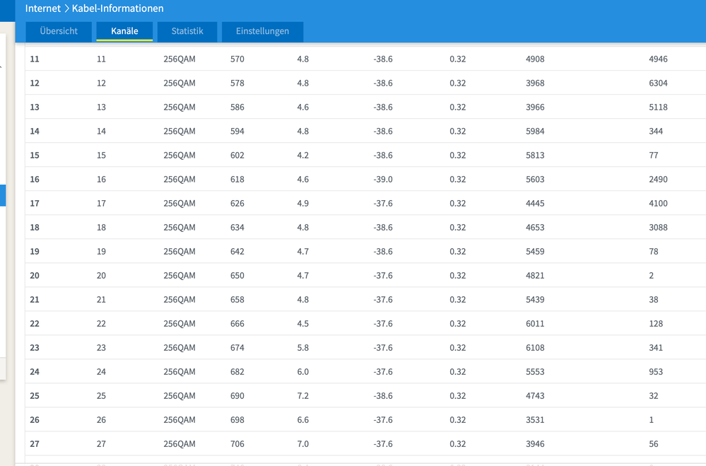

für den Fall der Fälle hier noch die Kabelinfos
Bildschirmfoto 2021-05-01 um 11.04.28.pngBildschirmfoto 2021-05-01 um 11.04.37.png

@Nutzer5555
Du kannst die jetzige FB angeschlossen lassen, bis die neue aktiviert ist danach funktioniert die Alte sowieso nicht mehr, es geht immer nur ein Gerät pro Vertrag, wenn du 24/7 erreichbar sein musst sollltest du dir Gedanken über eine Backuplösung machen.
