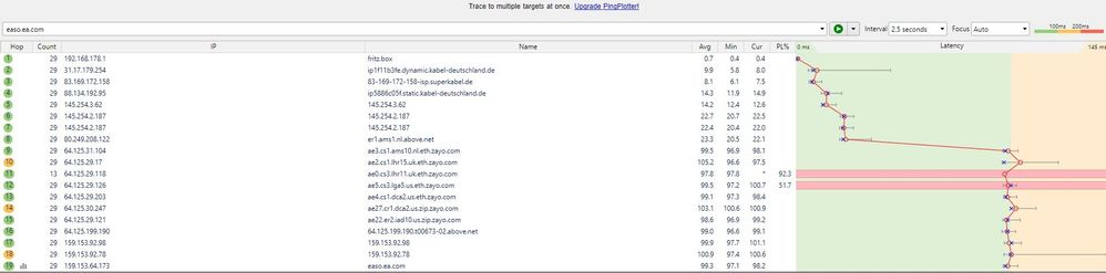

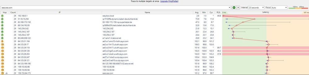

Hallo liebe Community und Vodafone Admins,
ich habe seit ca. 6 Monaten immer mal wieder Probleme bzgl. Paketverlust/Hoher Ping in Onlinespielen. Dazu hatt ich auch einen Thread in dem Störungsforum (https://forum.vodafone.de/t5/St%C3%B6rungsmeldungen-Internet-TV/Paketverlust-und-hoher-Ping-in-Battl...).
Ich habe etwas weiter getestet, da die Probleme immer mal wieder aufgetreten sind. Kurzerhand habe ich mir eine Fritzbox von einem Freund ausgeliehen und im Kabelportal den Bridgemode aktiviert. Der Arris TG3442DE lief also als reines Modem und die Fritzbox als dranhängender Router. Siehe da, Paketverlust/Hoher Ping ist komplett weg, keinerlei Probleme über einen längeren Zeitraum.
Da die Fritzbox allerdings auch wieder zurück zu meinem Kumpel musste, habe ich den Bridgemode nun wieder deaktiviert und zack der Paketverlust im ersten Hop ist natürlich wieder da. Das sollte ja wohl nicht so sein. Getestet ist alles direkt per LAN-Kabel und ja, ich habe auch extra mal neue Kabel verwendet.
Ich hänge mal zu beiden Betriebsmodi einen Ping-Plott als Beispiel bei. Was ist nur mit dem Arris TG3442DE los? Ist der Router defekt?
Es kann ja nicht sein, dass ich mir nun einen zusätzlichen Router kaufen muss, damit ich problemlos online zocken kann. Ich erwarte irgendwie, dass der Arris TG3442DE ohne zusätzlichen Router auch einwandfrei laufen sollte. Gibt es die Möglichkeit einen Tausch vom Router veranlassen zu lassen?

Wallace
Hi,
ich glaube nicht, dass der Router defekt ist. Kannst Du bitte einen Pingplotter via IPv6 nachliefern?
VG Wallace
