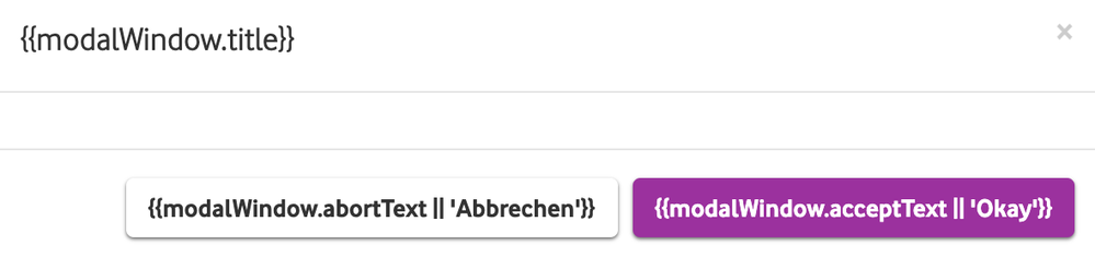

Auf https://www.hotspot.vodafone.de erhalten wir nur folgendes Bild, dort kann man aber auch nichts anklicken...

die Meldung erscheint bei mir wenn ich die Seite "https://hotspot.vodafone.de/" aufrufe und dabei _nicht_ im Hotspot eingeloggt bin (sondern über ein anderes Netz online bin). Wenn ich denselben PC mit dem Hotspot verbinde ist die Meldung weg.
