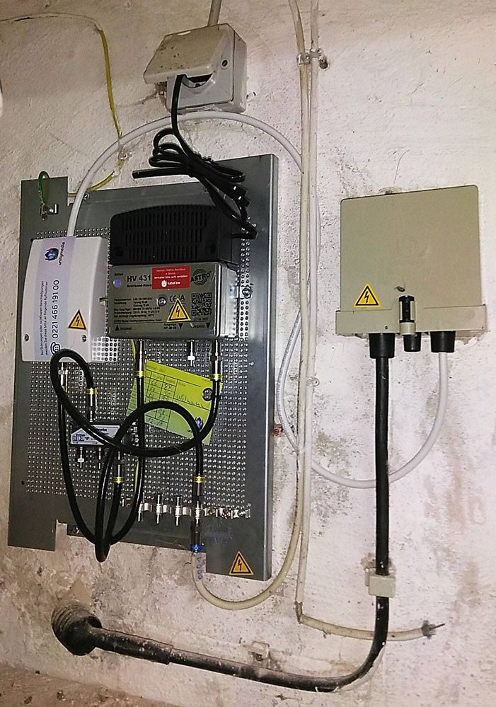

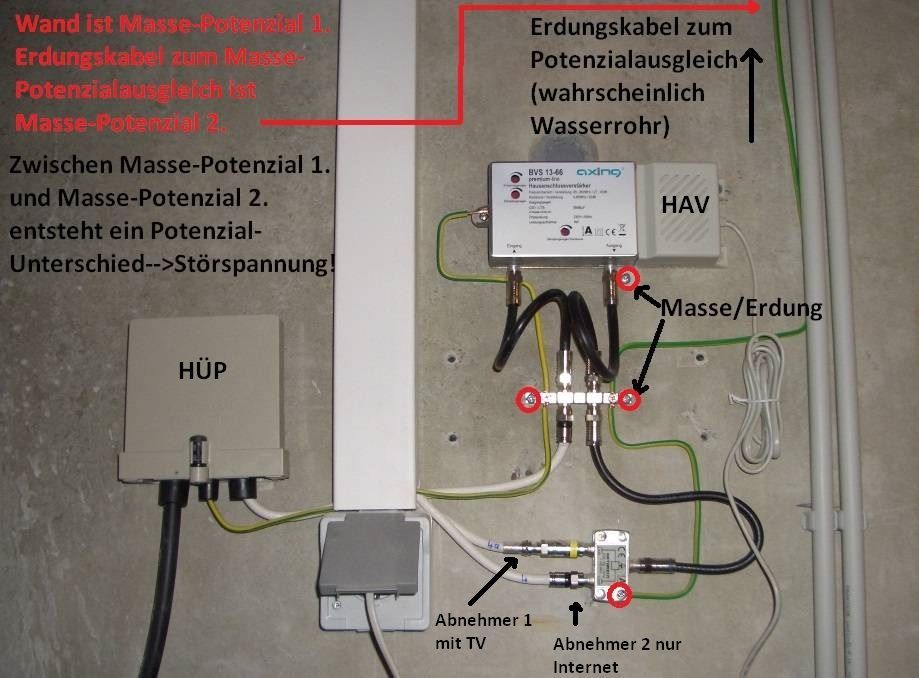

Mal eine kleine DVB-TV Belegung im Anhang.
Und in so vielen Fällen ist das nicht der Fall. Auch die Verkabelung ist nicht selten ein absoluter Alptraum, auch hier mal ein paar Beispiele per Bild:
- HÜP hat keine Masse-Verbindung zum Potentialausgleich
- Alu-Lochblech an die Wand montiert. Die Wand selbst, stellt einen Masse/Erdungspunkt dar-->Potential-Unterschiede-->Störspannungen.
- Oben links geht das Masse/Erdungskabel mit viel zu geringem Querschnitt an eine Kupfer-Wasserleitung, u. wurde mittels Schelle montiert. In der Hoffnung, dass der Heizungsmonteur die Verbindung zum Potentialausgleich hergestellt hat.
- HÜP werde hier wenigstens mit dem Potentialausgleich verbunden.
- Besser als Bild 1, aber auch hier finden Störspannungen zwischen Masse-Potential 1. und Masse-Potential 2. statt.
- Keine Masse-Potential-Unterschiede - keine Störspannungen!
Heute,
würde ich jedem abraten Kabel-TV + Kabel-Internet zu kombinieren. SAT-Schüssel - fertig aus! Bahn frei DOCSIS 4.0 🙂
Würde ich den teuren Anschluß (Kabel-TV + Kabel-Internet) nehmen, u. mit einer SAT Installation vergleichen. Hätte sich die SAT-Schüssel samt Installation, in 2-3 Jahren amortisiert.
Du kannst es ganz einfach machen:
Hol Dir eine Elektriker, der soll einen zweiten HAV einbauen. Dieser HAV wird mittels 2-fach Verteiler direkt hinter den HÜP angeschlossen. Kabel A (2-fach Verteiler, alter HAV) geht zu Kabel-TV, wie gehabt. Kabel B (2-fach Verteiler, neuer HAV) geht zu deinen 2 neuen Leitungen.
Kann sein. dass der HAV zu Kabel-TV weiter aufgedreht werden muss - muss aber nicht zwingend der Fall sein.
LG
