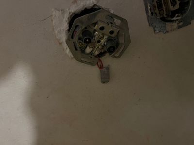

ich bin aktuell dabei eine ETW zu renovieren. Die Wohnung stand seit ca. 20 Jahren leer und dementsprechend ist auch der Stand der Technik um die Jahrtausendwende.
Im Wohnzimmer befindet sich die einzige „Kabeldose" in der gesamten Wohnung. Diese würde ich gerne in die Abstellkammer verlegen, wo die ganze Netzwerktechnik rein soll. Quasi der Sternpunkt im Abstellraum und von dort in die jeweiligen Räume per LAN Kabel.
Bei den Bildern sieht man dass die Dose nur 2 Anschlüsse hat. Kann man da überhaupt Kabelinternet bekommen?
Kenne die eigentlich nur mit 3 Anschlüssen.

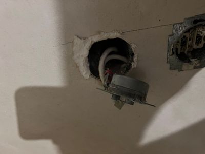

Des Weiteren wundert mich die Verkabelung (Bild 2). Das obere Kabel verschwindet geradeaus in die Wand hinein (vermutlich zur Nachbarin?!) wahrend das untere nach rechts weg geht. Kann mir nicht erklären wieso da noch ein Kabel von der Dose weggeht. Auf der anderen Seite der Wand, wäre halt meine Nachbarin die wiederum zu einer anderen „Hausnummer" gehört (10a/10b).
Kann man trotzdem die Dose versetzen?
Wohin die Kabel gehen bzw. woher die Kabel kommen die eine Geschichte, bei Durchgangsdosen sind auch mal 2 Kabel dran.
Eins geht rein, das andere raus.
Sieht also irgendwie normal aus.
Was definitiv nicht gut aussieht, die Antennenkabel selber in der Dose.
Wenn die Dose verlegt werden soll, dann müssen auch beide Kabel verlängert werden, was dann mehr oder weniger Auswirkungen auf den Pegel hat, auch für die nachfolgende Dose.
Aus meiner Sicht schwierig bis so gut wie unmöglich.
Zumindest solltest du das von einem Fachmann prüfen lassen, auch um zu prüfen ob da überhaupt was ankommt.
