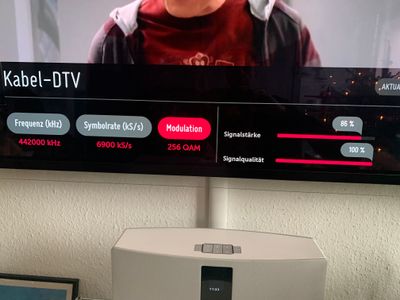

Hallo Siegmar,
vielen Dank für deine Nachricht. Habe die Anzeige für die Signalstärke gefunden und beigefügt. Zu dem Zeitpunkt war das Bild aber ok. Wie sollten die Werte
idealerweise sein? Gruß Uli
Hallo KTM30,
leider ist nicht bekannt, was die Hersteller als 100% festgelegt haben. Angaben in dBmV oder dBµV sind da günstiger, denn da gibt es genau Werte Bereiche in denen sich die Werte befinden sollten. Die TV Sender sind ja auch auf 28 bis 29 Kanäle (Frequenzen) aufgeteilt und im Bild ist nur der Pegel auf 442 MHz zu sehen. Meist liegen die Kanäle im Bereich von 330 MHz bis 610 MHz und oft wird der Signalpegel mit höherer Frequenz immer kleiner. Welche Sender bei Dir auf welcher Frequenz gesendet werden findest Du in dieser Liste, wenn Du Bundesland und Wohnort eingibst. Mache dann mal Bilder, von einem Sender auf der niedrigsten Frequenz, einer mittleren Frequenz und auf der höchsten Frequenz. Mache das ganze dann noch einmal, wenn wieder Störungen zu sehen sind.
Viele Grüße Siegmar
