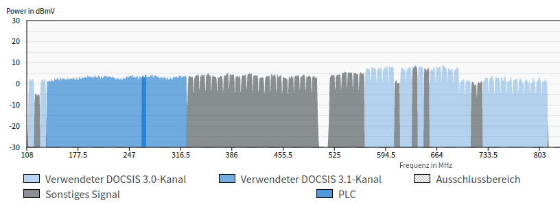

So, ich hoffe das mit den Bildern hat geklappt.
@OmaNicki: Hat geklappt, Danke dafür.
Aber im Prinzip was ich mir schon dachte.
Pegel zu niedrig, dazu kommt zu wenige TV -und Radio Sender.
D346, entweder RTL HD oder Sat.1 HD, bei 41dB(µV) da haste Glück das du überhaupt was sehen kannst, laut der Anzeige ist der Pegel viel zu niedrig.
Ob es da hilft sich die Antennenkabel anzusehen, diese auszutauschen, da hab ich Zweifel dran, fehlende Signalstärke ist dadurch nicht rauszuholen. Aber gut, versuchen kann man das.
Also, ich mein da sollte ein Fachmann ran, da scheint einiges im Argen zu sein.
eigene FritzBox 6591 CableMax 1000 mit FritzOS 8.25
Hallo Peter165,
im Kopf der Tabelle steht auch DVB-C und da bei AVM die DOCSIS3.0 Empfänger auch für die DVB-C Kanäle eingesetzt werden und diese auch die gleiche Modulation verwenden, kann es da eigentlich keinen wesentlichen Unterschied zwischen DOCSIS3.0 und DVB-C geben. Im Spektrum ist da auch kein Unterschied zwischen DVB-C und DOCSIS Kanälen zu sehen. In den Verstärkern werden die DOCSIS und die DVB-C Kanäle ja auch gleich behandelt. Dort müsste es ja eine getrennte Behandlung geben und dann wäre die Frequenzumstellung nicht möglich gewesen, denn dort sind nach der Umstellung auf DVB-C Kanälen jetzt DOCSIS Kanäle. Es kann keinen Unterschied zwischen DOCSIS und DVB-C geben. Die mussten sich auf einen Nenner einigen, damit das in einem Kabel funktionieren kann.
Viele Grüße Siegmar

Richtig, DOCSIS 2.0/3.0 und DVB-C da passt das mit den Pegeln, aber auch nur da!
Wenn du dir die Tabelle ansiehst unter DOCSIS 3.1 da gelten höhere Pegelwerte, weil da auch höher moduliert wird. Wenn du da genauer ansiehst je höher die Modulation desto höher der benötigte Pegel.
Du kannst also für DOCSIS 3.1 angegebenen Pegelwerte nicht für DVB-C verwenden, dafür sind die Pegel zu hoch.
Hallo Peter165,
ich habe die Werte für 64QAM und von 256QAM angegeben und nicht die von DOCSIS3.1!
Viele Grüße Siegmar

ja ich bin da bei den Werten von 256QAM in die Spalte von 1024QAM gerutscht. Für 256QAM müsste der Pegel zwischen 54,1 und 78,0 dBµV liegen.
Ich werde mir das mal etwas größer ausdrucken müssen. Bei den schwarzen Zahlen auf dunkelgrünem Hintergrund habe ich eine Lupe verwendet und bin dabei in die falsche Spalte gerutscht.
Danke für den Hinweiß
Siegmar
