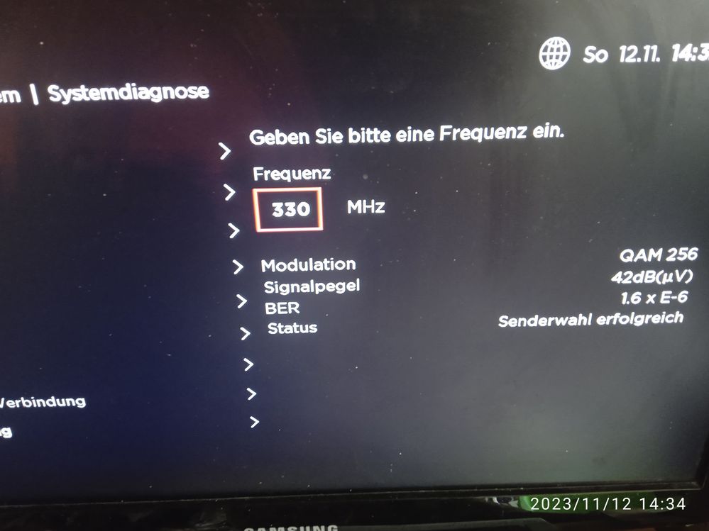

Ich hab mich mal mit dem analogen TV Empfang befasst, selbst im ungünstigen Fall bei bis 470 Mhz nutzbarem Verstärker, sollte das ZDF HD zu sehen sein, ist auf 450 Mhz. Die Signalstärke für analoges TV ist nicht anders als für digitales TV, das sollte normalerweise passen.
Schalte im Sagemcom mal auf Das Erste HD, mach dann bitte ein Foto vom TV Signal Menü.
Ich vermute da ist die Signalstärke etwas höher.
  • DeDer SDer
Der Signalpegel ist dort etwas höher.
Genau das was ich vermutet hatte, aber zuwenig Pegel ist das trotzdem. Laut der Anzeige.
Es bleibt aus meiner Sicht bei dem Fachmann, wir können dir da nicht weiterhelfen, so gerne wir auch möchten.
