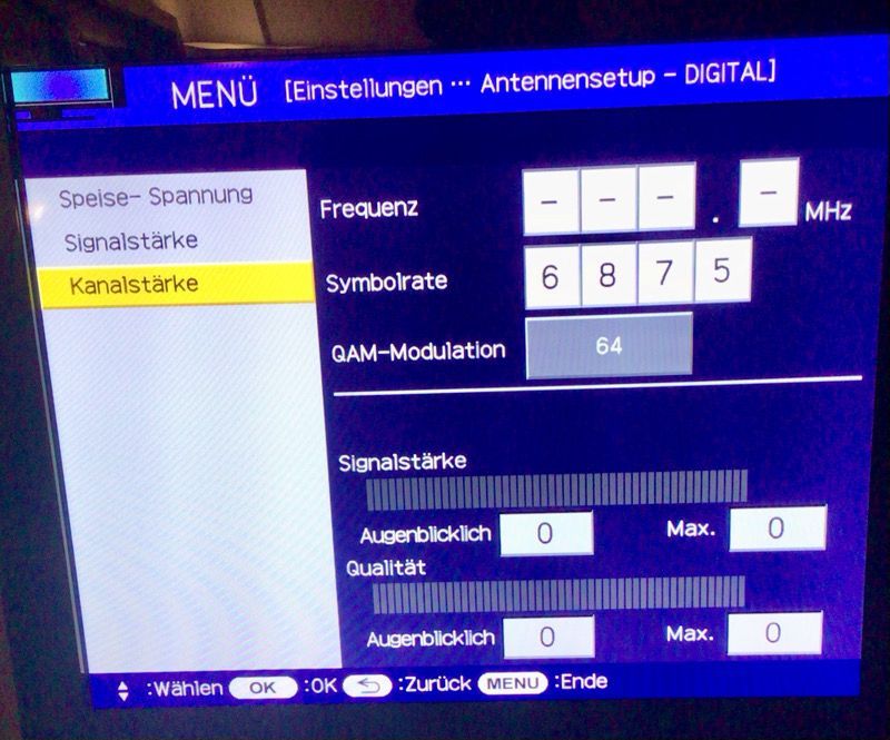

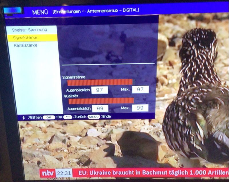

das sind die einzigen Daten die ich finde!C494AD89-1A92-4CB9-B57F-B46425457737.jpegC6F56533-6B57-4DCF-8BFD-39F221907EC7.jpeg
Hallo Emma67,
das sieht nicht so aus wie ein Problem auf dem Kabel. Da scheint schon ein gestörtes Signal eingespeist zu werden. Da kann Dir nur die Hotline oder einer dieser Kontakte helfen.

Peter165
@Emma67  schrieb:
Hallo ich habe seit der Frequenzumstellung
Wann war die Umstellung und wo wohnst du?
Sind deine Screenshots vom selben Sender, sprich ntv?
Weil im Menü Kanalstärke keine Frequenz angegeben ist, die Symbolrate von 6875 wird bei VF nicht verwendet, demzufolge dürfte wohl die Modulation auch nicht passen.
Symbolrate bei 546 Mhz ist 6900, die Modulation wäre QAM256.
Im Menü Signalstärke da die Signalstärke/Signalqualität, da fehlt ne Angabe für die Frequenz.
Welches Gerät für den TV Empfang verwendest du?
Ich hab da noch einen anderen Verdacht, wegen der Umstellung, deswegen die Frage nach dem Wohnort Eine Einstrahlug durch DVB-T2 HD wo auch 546 Mhz genutzt wird. Was sich bei den genannten Sender wohl erst sichtbar wurde nachdem die auf 546 Mhz verschoben wurden?

@Emma67  schrieb:
der Fernseher ein Sharp LC 52LE700 .
Hab mal nach einer Anleitung für den TV gesucht und gefunden.
So wie ich das deute muß bzw. kann man bei der Kanalstärke die Frequenz eingeben, also 546.0 Mhz
Versuch das bitte mal.
