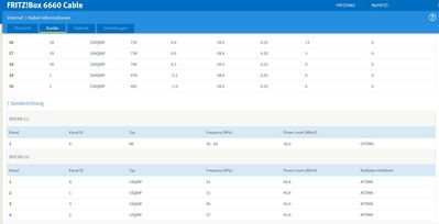

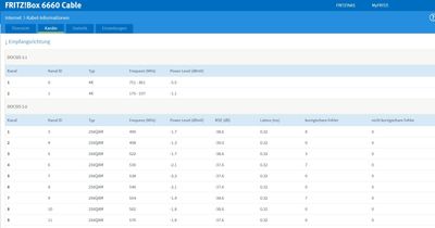

Nach nun einigen besseren Tagen scheinen die Tage mit Lags & PacketLoss, hohem Ping und niedrigem Upload wieder die Oberhand zu gewinnen.
Daher hier paar aktuelle Screenshots, vielleicht hat ja jemand noch eine Idee die nicht wieder einen Techniker beinhaltet der meine Installation prüft. Bin immer noch sicher das es eine Überlastung oder Störquellen in der Primetime (also Mittags und Abends) gibt. Der Ping auf dem Speedtest Screenshot täuscht, während dem Test geht er munter von links nach rechts bis teil 250 -300.
Auffällig ist unter anderem das ich immer auf Kanal 25 nicht korrigierbare Fehler habe. Auf dem Screenshot ist der Reset des Routers keine 24h, davor sah es ähnlich aus, nur Kanal 25.  Auch habe ich Morgens als durchaus mehrere Kanäle in Senderichtung auf 64QAM aber in der Primetime schafft es fast keiner der Kanäle aus den 16QAM raus.

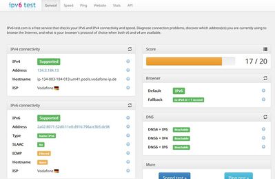

Auch habe ich mal einfach Google per Pingplotter im IPV6 angepingt und im IPV4. Den PacketLoss habe ich da nur im IPV6.
Also habe ich noch den IPV6 Test den "Kieferer" hier immer im Forum empfiehlt durchgeführt und das Ergebnis angehängt.

Die Pegel passen so weit. Mit dem OFDMA läuft das ein wenig anders. Für 25MBits im Upstream ist das ausreichend. Bei 700MHz sind LTE Frequenzen. Die Störung ist nicht schön, jedoch minimal.

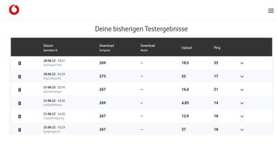

Deine speedtests solltest du mit speedtest.net oder hier durchführen, bei mir ist der VF Speedtest fehlerhaft.

Ja habe alles im LAN getestet. Der Vodafone Speedtest kommt immer besser weg, da er am Ende einen Wert anzeigt der kaum im Test vorkam, z.B. beim Ping, springt wie ab und zeigt dann tolle niedrige Werte.

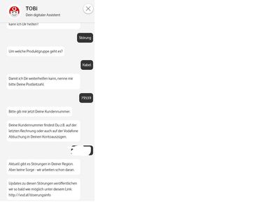

Der Witz ist, Tobi sagt mir seit Wochen es ist eine Störung bei mir und man arbeitet daran. Niemand sonst an der Hotline hat aber das auch sehen wollen, da hieß es schlicht "da weiß Tobi mehr als wir". Der Netzassi, zumindest unter dem Punkt "Internet langsam" findet auch nichts.  Ist ja eh nur Kabel rein Kabel raus.

Dann muss ich mit der SC Modulation im Upstream etwas zurückrudern. 4x16 ist was wenig für 50MBits im Upload.
