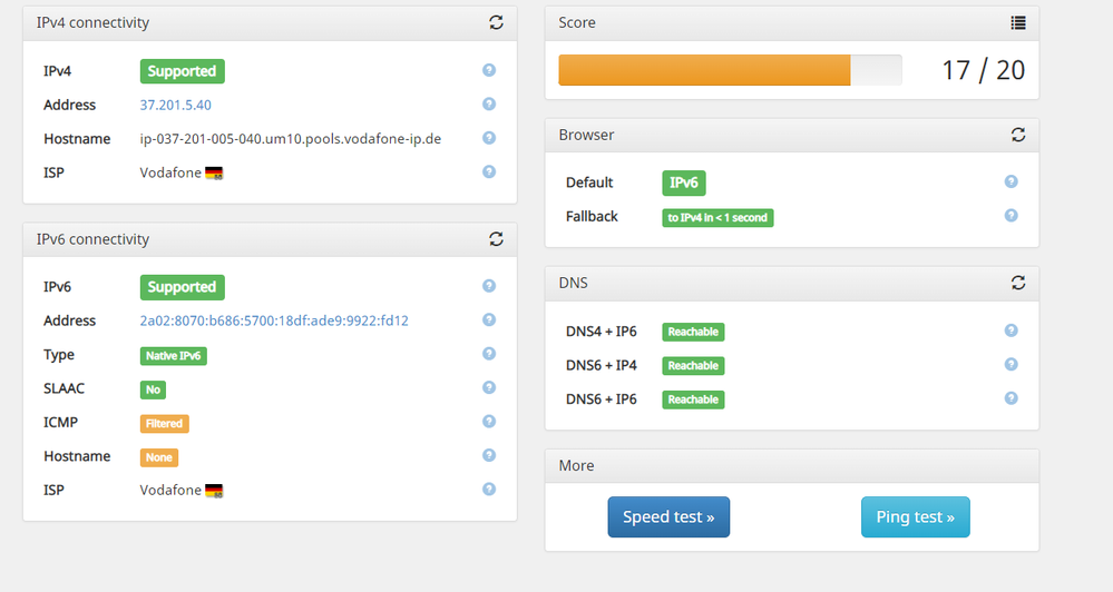

Um ein IPv6 Problem auszuschließen führe diesen Test durch, bitte posten.

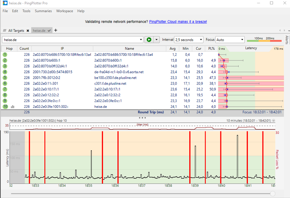

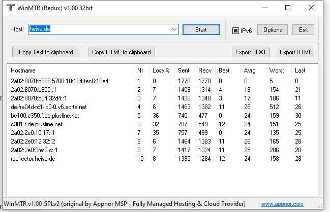

Daher abweichend vom VF Fragebogen, führe einen MTR Test - für MacUser hier -, jeweils für IPv4 und IPv6 für für das Ziel heise.de für 30 Minuten aus. Die Ergebnisse bitte posten.
________________________________________________________________________________
Falls eine graphische Darstellung erwünscht ist.
Der von VF empfohlende Pingplotter ist eine 14 tägige Test Version und kann max. 10 Minuten aufzeichen. Die Vollversion kostet $40.
Ich empfehle den kostenlosen pingtracer für M$ User, zip Datei downloaden, entpacken und starten. Es können Langzeittrends erstellt werden, mit der Taste „Bild ⬇“ können alte Daten abgerufen werden.
Pingtracer

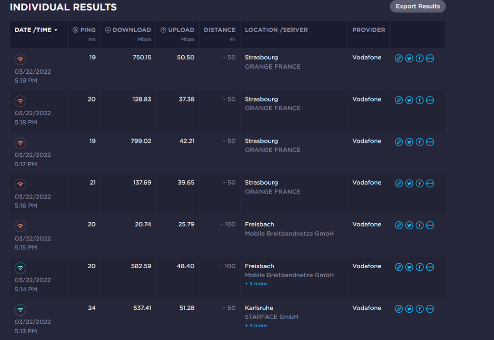

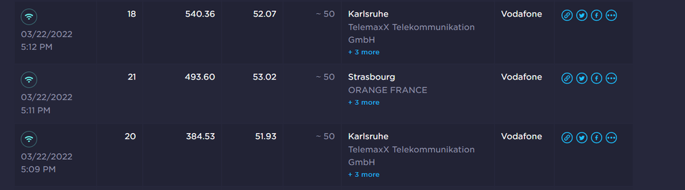

am 22.03.2022 18:10
PLZ/Bundesland: 78727/BW
Tarif: Red Internet & Phone 1000 Cable
Leihrouter/Eigener Router: Vodafone Station
Weiterer Router im LAN: nein
Bridge Mode: nein

Ping höher? Blödsinn, ich habe 8-10ms mit Kabel!
am 22.03.2022 19:42
So so, der Experte meldet sich mit BS zu Wort. Zu Heise sind es um die 25ms und die sind recht stabil und fast ohne losses. Lass dich nicht verrückt machen Andrzej20.
Und ja, ich habe Daten.
am 22.03.2022 21:18
Ich habe 40ms und das ist das Problem
