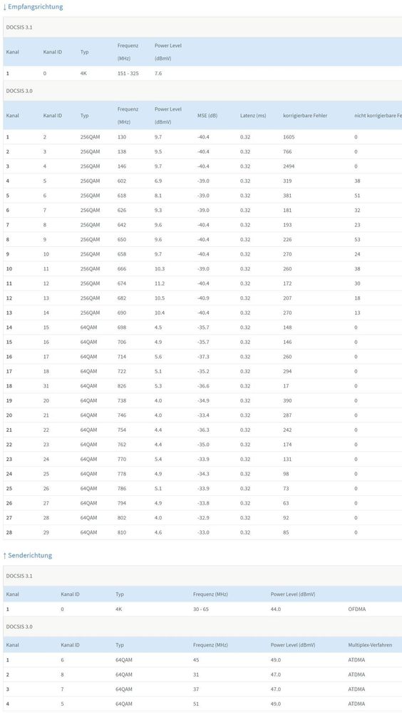

Poste mal deine signalwerte, durch schalten des docsis 3.1 gibt es ja einen ofdm Kanal bzw 2.. Diese können manchmal noch nicht gut eingestellt worden sein.

Wichtig: Den kompletten Docsispegel Down- und Upstream posten.

Ich hoffe ich habe die richtigen Werte aus der FritzBox gezogen, siehe Bild im Anhang.Webaufnahme_27-3-2022_145615_www.fritz.box.jpeg
