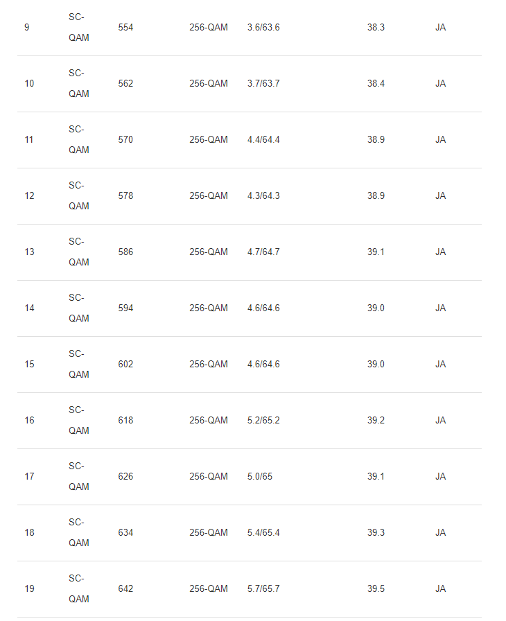

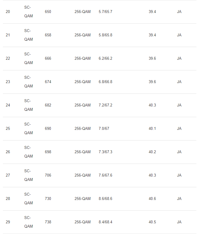

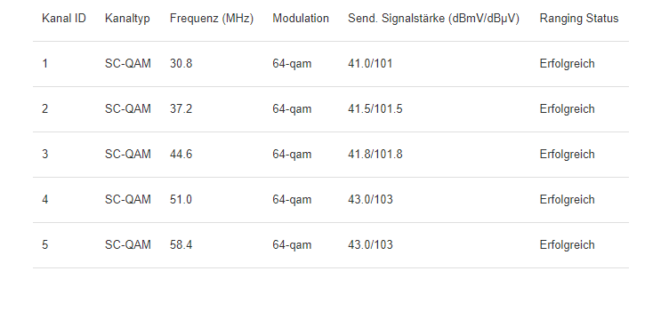

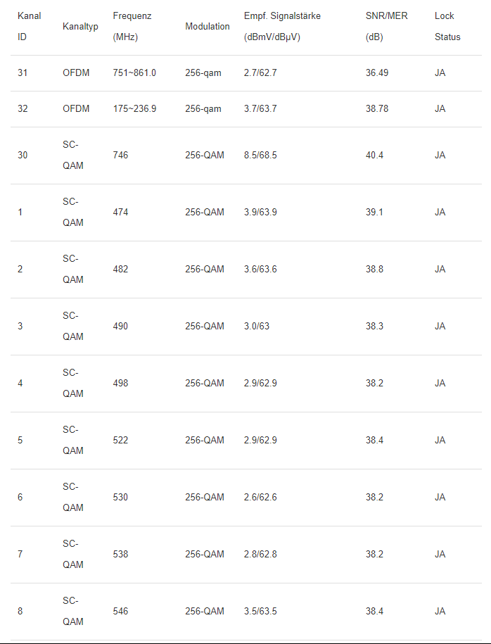

Mit diesen 40ms meinte ich, dass ich in LOL (Videospiel) 40ms Ping habe. Soll ich den Docsis Pegel schicken?
Ja bitte gerne

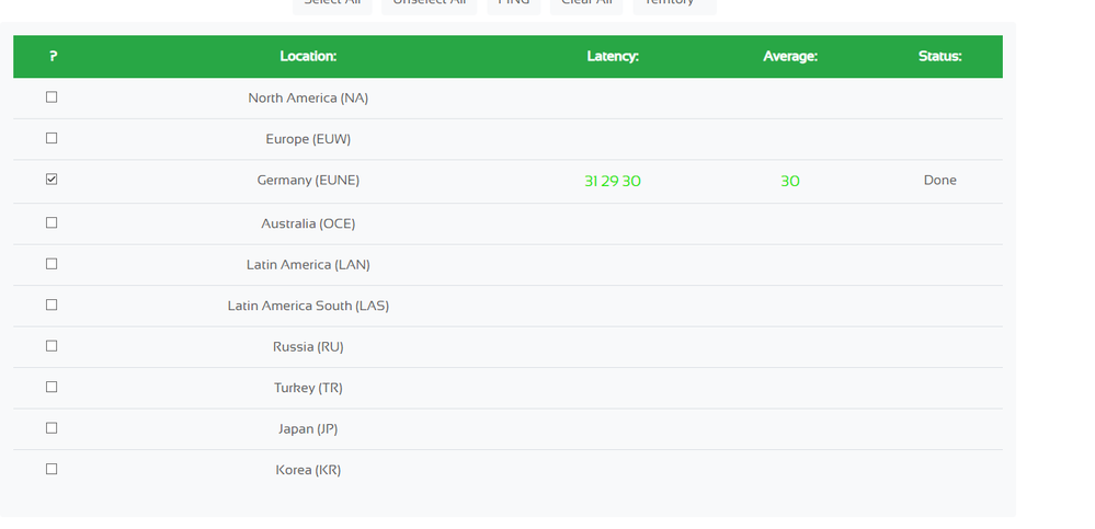

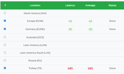

Mal kurz nach LoL gesucht und einen Online Dienst gefunden.
Es deckt sich so was Andrzej20 sagt. Welchen Server nutzt du, Germany wäre was besser.
Ich spiele auf dem EUNE-Server (Deutschland), aber wie Sie auf den von mir gesendeten Screenshots sehen können, unterscheidet sich der Ping im Spiel von dem Ping auf der Website. Außerdem habe ich vergessen, über ein anderes Ping-Problem zu schreiben, nämlich der Ping ist nicht stabil und springt von 30 ms auf 150 ms. Es gibt Tage, an denen es stabil ist, aber dann sind es 40 ms
Es ist offensichtlich das was im OFDMA nicht stimmt.
Im Upstream ist der OFDMA Kanal im Pegel zu hoch. Dein QAM Pegel im Upstream sollte um die 45/105dB betragen. Was die QAM Pegel betrifft bist du noch in der Norm, was den OFDMA betrifft, eher nicht.

Dein Downloadspeed ist auch nicht prall. Docsis D3.1 Pegel aus BW sind anders aufgebaut ich bin ex KDG.
Was mir ins Auge sticht ist, das deine OFDM Kanäle mit 256 und nicht mit 1024 modulieren. Das sollte ein BW Kenner beurteilen.
