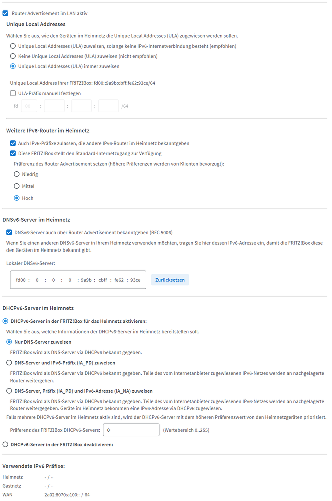

Konfiguration in der FritzBox:
Hier ist die Freigabe für PING6 und die Freigabe der IPv6-Präfixe erteilt. Zusätzlich die zwei Ports die ich im Moment erreichen möchte.
Des weiteren sind die generellen IPv6 Einstellungen der Box die Folgenden:
