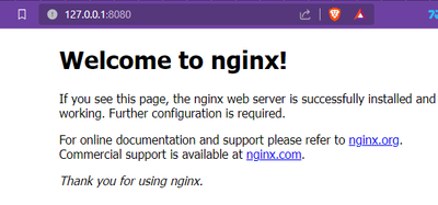

Ich habe einen nginx am laufen der Port 80 served. Aus Verzweiflung habe ich jetzt einen ganz normalen Apache am laufen:
sudo docker ps
CONTAINER ID IMAGE COMMAND CREATED STATUS PORTS NAMES
45fb7ec1538b apache_docker:latest "/usr/sbin/httpd -D …" 5 seconds ago Up 4 seconds 0.0.0.0:80->80/tcp http_web
Den 80er Port forwarded auf meinen localhost:8080:
NOTE: Das ist nicht nginx sondern ich habe einfach nur die nginx html in den Apache Container gepackt.

am 30.12.2023 18:26
Du hast das nicht allen Ernstes in docker laufen?
Deshalb nochmals die Frage, was siehst du auf os Ebene mit ss -tulpen |grep 80 ?

am 30.12.2023 18:35
Naja mein Nginx läuft normalerweise auf dem Blech. Wollte jetzt nicht den Apache direkt laufen lassen also: Docker.
ss -tulpen |grep 80
udp UNCONN 0 0 *:39280 *:*
tcp LISTEN 0 4096 0.0.0.0:80 0.0.0.0:* ino:40321 sk:1 cgroup:/system.slice/docker.service <->
Wenn ich von dem zweiten PI den Portscan laufen lasse sagt der mir auch, dass 80 closed ist...

am 30.12.2023 18:48
0.0.0.0:80
heißt, dein docker bedient nur IPv4. Deshalb klappen IPv6 Verbindungen nicht.

am 30.12.2023 19:12
Thomas,
vielen Dank für deine Hilfe und die investierte Zeit deinerseits!
Du hast Recht mit dem Fakt, dass nur IPv4 bedient wird. Normalerweise bedient ja mein Nginx die IPv6 Addressen und forwarded die dann auf die lokalen IPv4s. My bad!
Ich kann nun über IPv6 und Port 80 die Website aufrufen. Das heißt jetzt muss ich noch meine Nginx config aktualisieren, dass meine Domains wieder richtig bedient werden.
