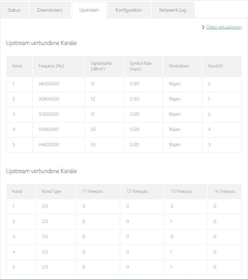

Neuer Versuch für die Signalwerte:
11.04.2021 15:38 - bearbeitet 11.04.2021 15:38
Dir fehlen 3 US Kanäle. Der vorhandene ist mit einem dBmV Wert von 51 noch im normalen Bereich.
Ich würde den Router mal 5 Minuten vom Strom nehmen und dann wieder anschließen, ob danach die 4 US Kanäle wieder vorhanden sind.
Gruß Kurt
am 11.04.2021 23:07
Nach dem Neustart sind die fehlenden Kanäle wieder da und der Upload ist beim ersten Test im Vergleich zu anderen Tagen deutlich höher. Nichts geändert hat sich jedoch beim Ping und damit bei gaming/streaming.

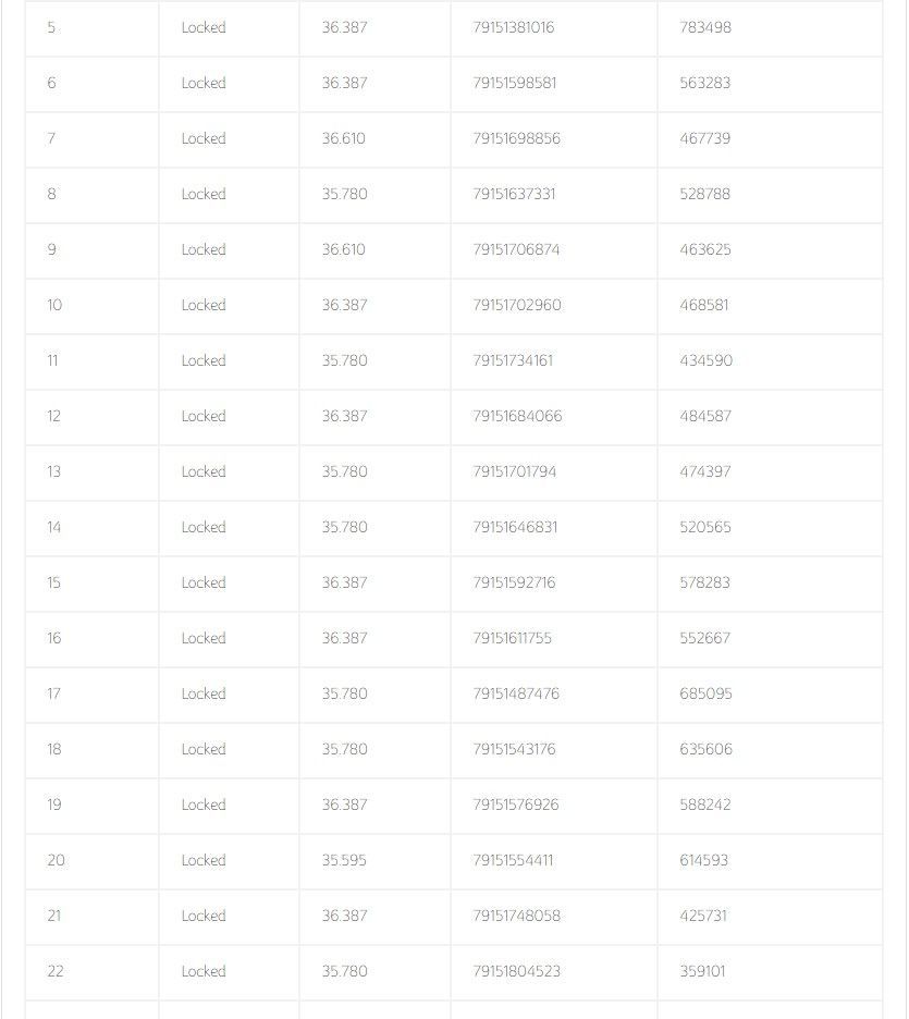

am 12.04.2021 15:29
Bei dir liegt ein Rückwegstörer vor. Das dürfte auch der Grund mit deinem hohen Ping sein.
Gruß Kurt

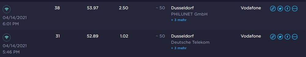

am 14.04.2021 18:13
Hallo @R4mona ,
die Upstreamkanäle waren tatsächlich schon wieder weg. Nach erneutem Neustart des Routers sind sie wieder da. Ich werde zwischendurch öfter mal nach den Uploadkanälen gucken um zu sehen wie schnell sie wieder weg sind. Der Upload ist laut Speedtest nach dem Neustart wieder in Ordnung. Am Ping ändert sich leider immernoch nichts.
