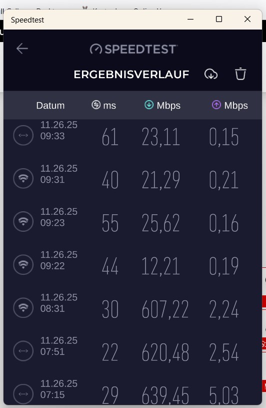

Update vom 02,12,2025
Vodafone hat sich bei mir gemeldet mit der Aussage das der Knotenpunkt in Kerpten mit maximal 800 Usern belegt sein kann. Aktuell hängen aber 1200 User darauf. Um einen Split einzubauen müssen laut AGBs bei Vodafone mindestens 8 User über einen Zeitraum von 7 Tagen am Stück mit Speedtestergebnisse und Störungen vorliegen, bevor überhaupt mal eine Weiterleitung an den betroffenen Knotenpunkt für den Ausbau stattfindet. Dazu kommt noch, wenn diese Kriterien erfüllt sind ein Zeitraum von 6-12 Monate, bevor überhaupt was gemacht wird, da dies alles erst beantragt werden muss. Na Toll !!!. Deutsche Bürokratie. Akutell sehen also meine Speedtests alle so aus. (Bilder). Auf Besserung kann ich also nicht einmal annährend warten. Vorallem jetzt kommt noch die Weihnachtszeit und nix mehr wird gehen. (Aussage ließ mich schmunzeln von der sehr netten Mitarbeiterin von Vodafone. Ich solle doch mein Gesangsbuch auspacken, da kein Spotify mehr funktioneren wird über die Weihnachtstage.) ;D. Ps alle Speedtest wurden natürlich immer am gleichen Server gemacht um Referenzwerte zu bekommen.
