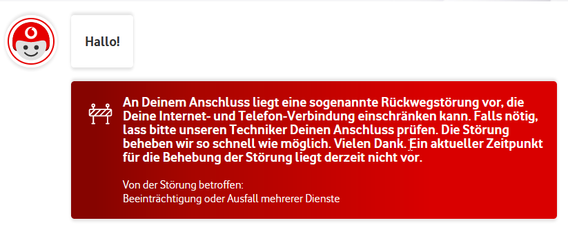

In den letzten Monaten habe ich ganz sicher mehr als 50 Stunden damit verbraucht, nur Technik umzustellen, anzurufen, zu schreiben, zu testen etc. von den ganzen Abstürzen, Problemen im Home-Office etc. ganz zu schweigen. Und seit zwei Tagen haben wir wieder die beschriebenen Probleme. Die QAM Zahlen schwanken zwischen 4 QAM und 64 QAM - siehe Screenshot von heute.

"Eine Netzstörung ist uns in deiner Region nicht bekannt." erhalte ich.
Wobei ich aufgrund des alten Koaxialnetzes, siehe oben, in der Nähe ohnehin ständig eine Rückwegstörung habe

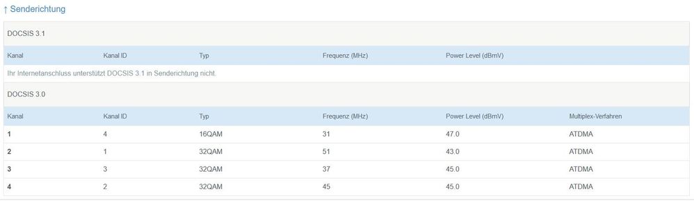

Das war bisher der Fall, ich meine auch noch gestern. Stand 30.05.:

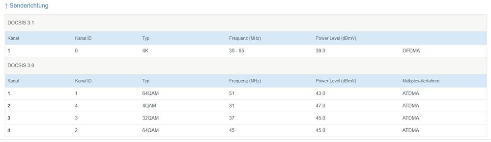

Stand heute (Deaktivierung sehe ich zum ersten Mal):

Und DOCSIS 3.1 wieder da...

Genau Das ist das Problem. Leihrouter können den OFDMA deaktiviert bekommen. Je nach CMTS gibt es Schwierigkeiten den OFDMA einer eigenen Schwitzbox zu deaktivieren, bis zu dem Fall das es gar nicht geht.
Auch ist bekannt das nach einem Reboot der eigenen Schwitzbox der OFDMA wie aus dem nichts wieder auftaucht.
