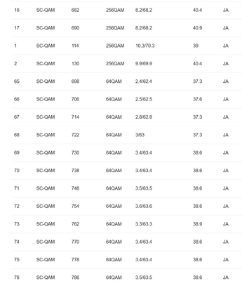

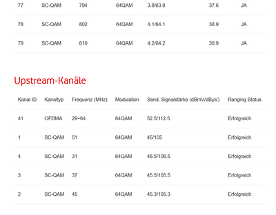

Harlekin80
hab das jetzt einfach mal kopiert und hier eingefügt oder lieber screenshorts wobei die liste ist recht lang und ich weiß nicht genau wieviele bilder das dann sind
Hallo, ich habe genau dasselbe Problem: Die Verbindung wird alle halbe Stunde getrennt. Ich benutze einen Router von Vodafone. Hier ist ein Screenshot des DOCSIS. Könnten Sie mir bitte helfen? Danke!
Menne99
Giga-Genie
Giga-Genie
Screen machen das kann keiner lesen!
Der glubb is a Depp
Harlekin80
Harlekin80_1-1730655994494.pngHarlekin80_2-1730656029846.pngHarlekin80_3-1730656071692.png
Kurtler
@Harlekin80
Die Signalpegel sind so weit in Ordnung.
