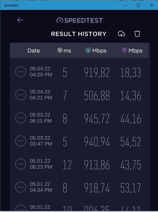

Hallo @pRo-Marco
ich habe soeben mal ein paar Tests gemacht. Upload ist nicht mehr so hübsch wie gestern, schwankt zwischen 5 und 20Mbit.
Anbei mal ein paar Bilder vom Speedtest und Pingtracker und auch von der VFStation.DOCSIS-StatusDOCSIS-Status

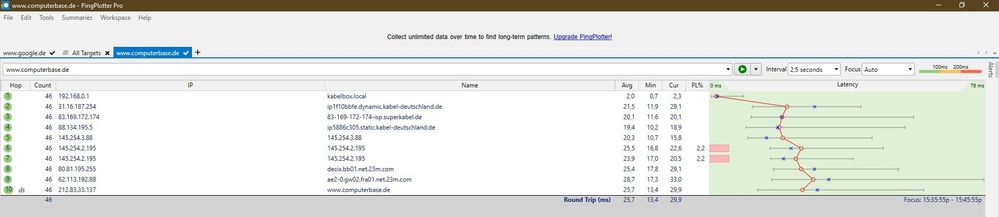

Paketloss mit Pingplotter getestet am 31.03.22 15:45:55Paketloss mit Pingplotter getestet am 31.03.22 15:45:55

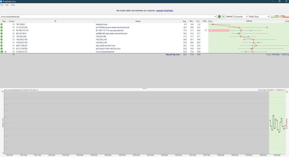

Paketloss aufgetaucht heute 04.05.22 zu www.computerbase.dePaketloss aufgetaucht heute 04.05.22 zu www.computerbase.de
Paketloss zu www.twitch.tv aufgetreten am 04.05.22Paketloss zu www.twitch.tv aufgetreten am 04.05.22
Speedtest HistorieSpeedtest Historie
Ich hoffe das hilft um das Problem etwas einzugrenzen.
Vielen Dank im Voraus.

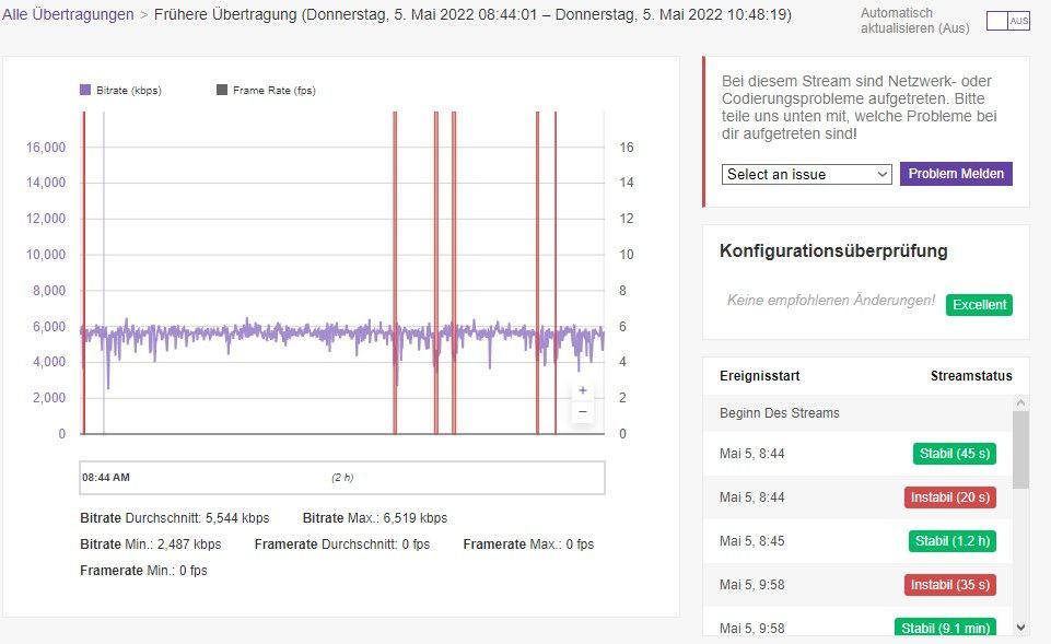

Heute morgen um mal ein Stream gestartet mit Bandwidth-Testmode zu Twitch, das ganze lief 2h
Ergebnis: 6,3% Dropped Frames. Kein einziges missed oder dropped durch rendering oder encoder lag.
Stream von 8:44:01 - 10:48:19 05.05.22Stream von 8:44:01 - 10:48:19 05.05.22Das zugehörige Twitch Inspector Log

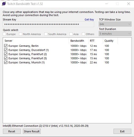

Niedrigstes Unstable Event bei 3380 kbpsNiedrigstes Unstable Event bei 3380 kbpsZum vergleich mal mein Rechner an die vorhandene VDSL Leitung angeschlossen und Twitch Bandwidth Test ausgeführt und das Ergebnis sieht so aus:
Besser geht kaum, 10k Kbps, Ping ~20, Quality 100, Test über 5 Mins je ServerBesser geht kaum, 10k Kbps, Ping ~20, Quality 100, Test über 5 Mins je Server
Also es gibt ein Problem beim Upload, wo der sitzt, keine Ahnung. Aber ich denke ihr stimmt mir zu, dass dieses Ergebnis Bände spricht.

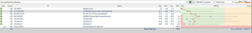

Nachtrag nochmal:

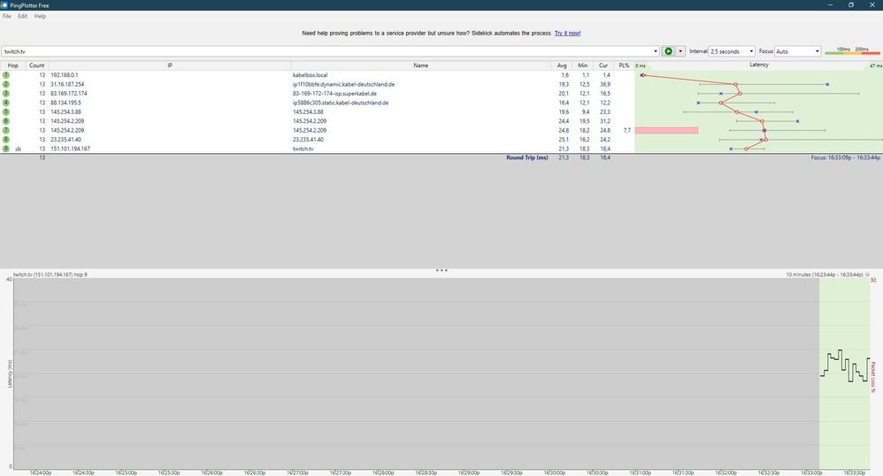

Pingplotter zum Ingest-Server in Berlin von Twitch.tv.
Das sieht schon komisch aus, Paketloss bei mehrern Hops
