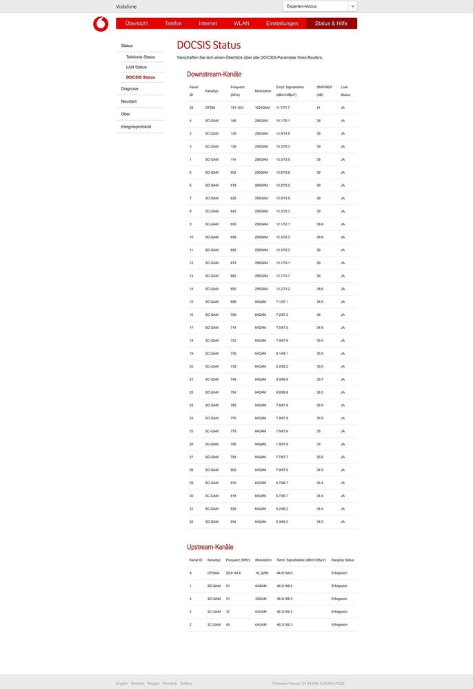

Hallo @pRo-Marco
ich habe soeben mal ein paar Tests gemacht. Upload ist nicht mehr so hübsch wie gestern, schwankt zwischen 5 und 20Mbit.
Anbei mal ein paar Bilder vom Speedtest und Pingtracker und auch von der VFStation.DOCSIS-Status
Paketloss mit Pingplotter getestet am 31.03.22 15:45:55
Paketloss aufgetaucht heute 04.05.22 zu www.computerbase.de
Paketloss zu www.twitch.tv aufgetreten am 04.05.22
Speedtest Historie
Ich hoffe das hilft um das Problem etwas einzugrenzen.
Vielen Dank im Voraus.
LG
Efaniel
