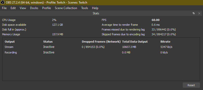

Dann habe ich mal ein Stream auf Twitch angeschmissen im Bandwidth-Test Mode und habe ~4 Stunden gezockt, nicht ein dropped Frame!
Keine Dropped Frames mehrKeine Dropped Frames mehr

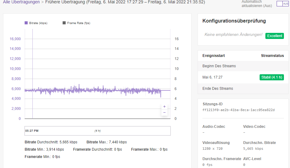

Twitch Inspector Analyse, alles stabil, keine dropped Frames mehr.Twitch Inspector Analyse, alles stabil, keine dropped Frames mehr.

also ich kann jetzt nach mehreren Tagen inkl. Streamen und Gamen definitiv bestätigen, dass das Problem durch das deaktivieren vom OFDMA gelöst ist. Stabiler Ping, kein Paketloss, keine Dropped Frames, stabilerer Upload durch die Bank weg.
