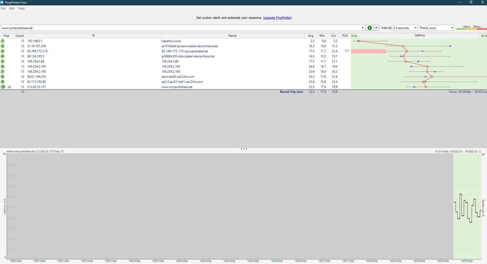

Anbei mal ein paar Bilder vom Speedtest und Pingtracker und auch von der VFStation.DOCSIS-StatusDOCSIS-Status
Paketloss mit Pingplotter getestet am 31.03.22 15:45:55Paketloss mit Pingplotter getestet am 31.03.22 15:45:55
Paketloss aufgetaucht heute 04.05.22 zu www.computerbase.dePaketloss aufgetaucht heute 04.05.22 zu www.computerbase.de

ERFD
Hallo Efaniel,
leider helfen die Beispiele nicht 😞 Dort sind kein Packetloss oder Lags in der Verbindung sichtbar. Twitch hat ein eigenes Testtool und Youtube kannst Du versuchen anzupingen.

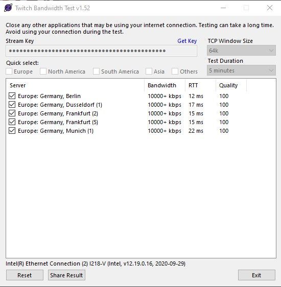

Efaniel
Hallo @ERFD
ich habe leider keine Möglichkeit den Ingest Server direkt zu pingen mittels Pingplotter. Ich habe aber TwitchBandwidth Test runtergeladen und mal ein Test gefahren.
Jeder Server über 5 Minuten getestet.
Das Ergebnis sieht folgendermaßen aus:
Test mit Vodafone Cable 1000MbitTest mit Vodafone Cable 1000Mbit

Niedrigstes Unstable Event bei 3380 kbpsNiedrigstes Unstable Event bei 3380 kbpsZum vergleich mal mein Rechner an die vorhandene VDSL Leitung angeschlossen und Twitch Bandwidth Test ausgeführt und das Ergebnis sieht so aus:
Besser geht kaum, 10k Kbps, Ping ~20, Quality 100, Test über 5 Mins je ServerBesser geht kaum, 10k Kbps, Ping ~20, Quality 100, Test über 5 Mins je Server
Also es gibt ein Problem beim Upload, wo der sitzt, keine Ahnung. Aber ich denke ihr stimmt mir zu, dass dieses Ergebnis Bände spricht.

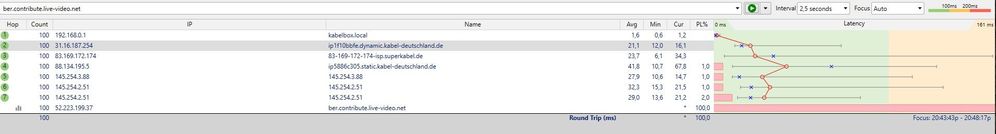

Efaniel
Nachtrag nochmal:
Pingplotter zum Ingest-Server in Berlin von Twitch.tv.
Das sieht schon komisch aus, Paketloss bei mehrern Hops
