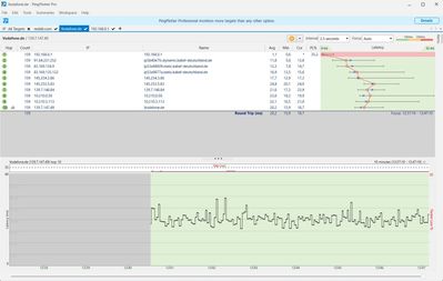

Hallo zusammen, ich wohne derzeit bei meiner Mutter und diese ist Vodafone Kabel Kunde. Ich habe bereits die Leitung auf eine 500er erhöhen lassen aber ich habe immernoch Probleme mit hohen Ping Jitter und Packet Loss in vor allem Video Spielen wie C...

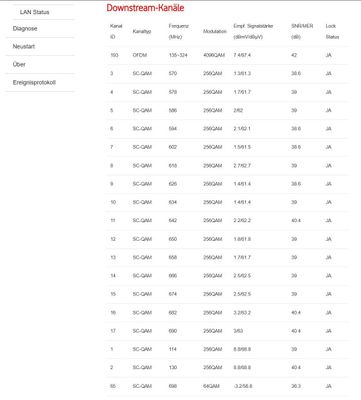

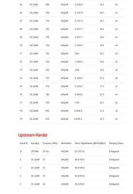

Die letzten Tage habe ich mehrmals am Tag kein Kabel Internet .Es hilft nur meine Fritzbox 6690 neu zu starten.Auffällig ist nur die extrem viele nicht korrigierbare Fehler und Zeitserver antwortet nicht .291401945 Nicht korrigierbare Fehler .Ich hab...

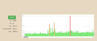

Ich habe seit Wartungsarbeiten im Zeitraum 02.06-06.06 einen extrem hohen Ping obwohl mein Download bei ca 800mits liegt, ich habe gefühlt schon alles ausprobiert, ein lan Kabel verwendet, denn router zurückgesetzt und alle Geräte bis auf meine play...

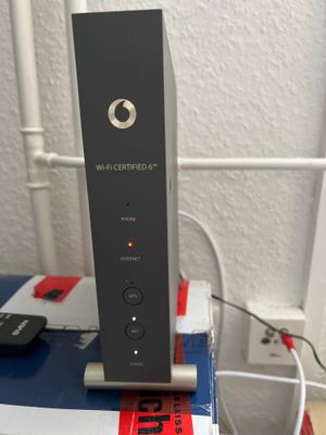

Hallo, ich hab nunmehr seit 22.05.2025 kein Internet. Beim ersten Telefonat mit Vodafone hab ich natürlich alle Vergünstigungen bekommen, die man sich vorstellen kann. Ist natürlich super, aber bringt mir auch nichts, wenn ich es nicht nutzen kann… ...
