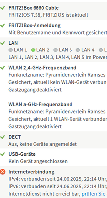

Oftmals sagt das System im Fritz.box Browser-Overlay dann "Kabel verbunden" - mit den soll-Leistungs-Werten im Up- und Downstream, ABER IPv4 Internet und IPv6 Internet verbindet sich erstmal ewig lange nichts... und somit kann ich keine Internet-Funktionen nutzen, auch wenn das Kabel ein Signal hat. Da scheint irgendwas mit den Zuweisungen nicht zu funktionieren?
Im Ereignis-Protokoll der FritzBox steht dann Das hier:
Danach dauert es dann immer mindestens 15 Minuten und dann ist plötzlich wieder eine Zuweisung erfolgt und das Problem erstmal scheinbar behoben. Bis dann irgendwann nach Minuten bis Stunden die Verbindung wieder fliegt.

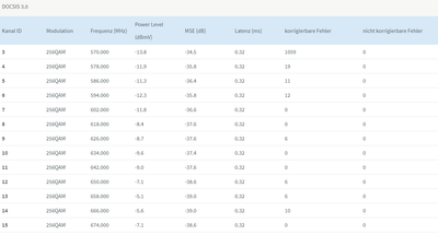

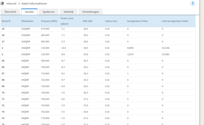

Die DOCSIS 3.1 Verbindung zeigt mir auch im Portal unter Kabel-Informationen > Kanäle unfassbar viele Fehler an, wie hier zu sehen ist:
Unter DOCSIS 3.0 weiter unten in der Anzeige sieht das dann so aus:

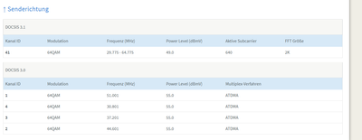

poste alle Signalpegel, auch die in Senderichtung
Hier sind die Angaben in Senderichtung.
Ist ein Leihgerät.
Power Level sind etwas hoch und der DOCSIS 3.1 sollte höher modulieren
eventuell kann das von einen Techniker vor Ort durch einpegeln des Verstärkers verbessert werden
