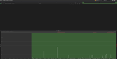

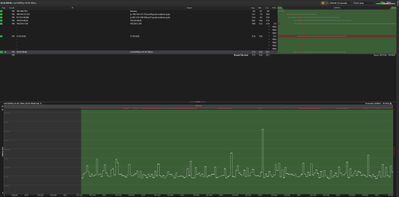

ich wohne derzeit bei meiner Mutter und diese ist Vodafone Kabel Kunde. Ich habe bereits die Leitung auf eine 500er erhöhen lassen aber ich habe immernoch Probleme mit hohen Ping Jitter und Packet Loss in vor allem Video Spielen wie CS2. Dort werde ich dann hin und her teleportiert.
Ich hab das ganze einmal in Pingplotter anschauen lassen:
Hat hier jemand eine Idee? 🙂 Danke euch!

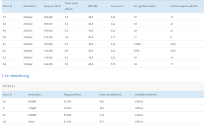

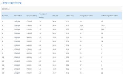

du musst schon alle Signalpegel posten inkl. Senderichtung
Sorry hab versucht einen langen Screenshot zu machen. Hier aufgeteilt+
du hast einen Rückwegstörer
melde das dem Support
