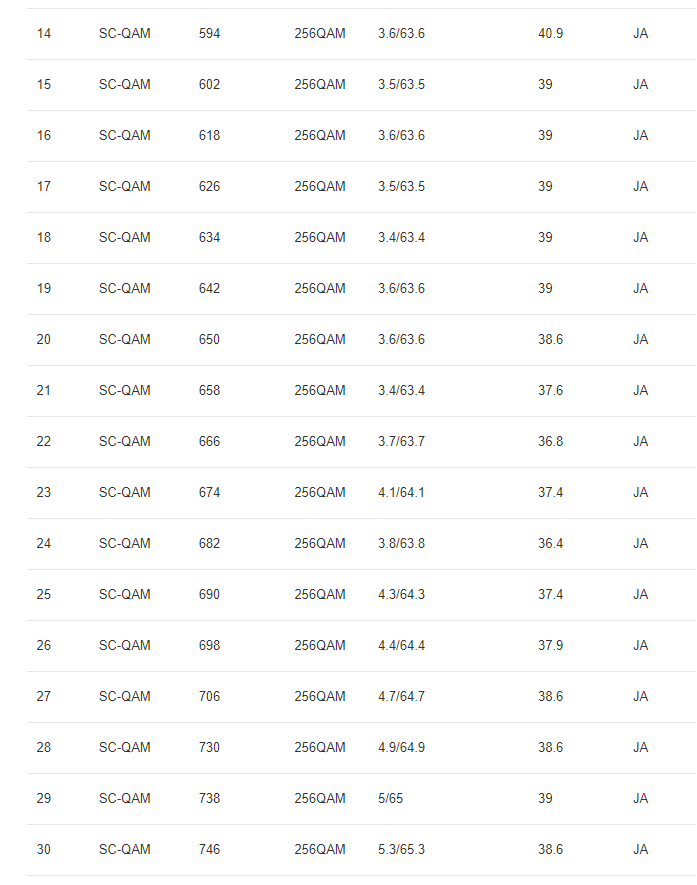

poste mal die Signalpegel, welches Modem, mehr Infos
am 23.03.2022 21:05
am 23.03.2022 22:41
Dann geh mal in die VF und suche die Docsis Pegel, davon nen Screen machen 32 down und 4 Upstream Kanäle!
am 23.03.2022 23:13
am 23.03.2022 23:32
Hi, das sind astreine Werte und nicht zu verbessern - ein Techniker kann diese Werte nicht mehr verbessern

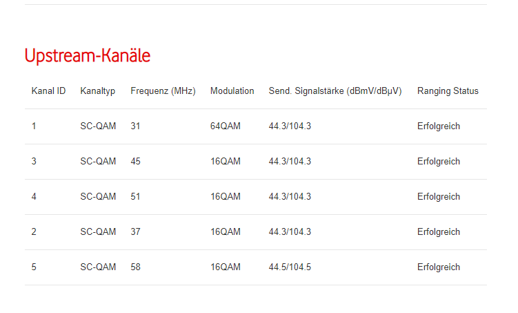

am 23.03.2022 23:43
Was hingegen auffällig ist, das sind die QAM 16 Modulationen im Upstream - da stimmt etwas nicht - das könnte eine INGRESS-Störung im Objekt (Haus) sein
am 24.03.2022 07:19
Moin, was genau ist denn eine INGRESS-Störung?
am 24.03.2022 07:28
Moin, INGRESS ist eine Einstrahlung ins Kabelnetz welche die Modulation des Rückwegs (Senderichtung) stark beeinflußt und somit die QAM-Modulation schmälert, dies schränkt die DS-Geschwindigkeit sehr stark ein. es gibt z.Z. 4 Upstreamträger und 1 gebündelten OFDM-Träger - die US-Träger sollten mindestens eine QAM-Modulation von QAM64 aufweisen, bei Dir sind es legiglich QAM16 - also: je höher desto Besser
am 24.03.2022 07:41
Okay vielen dank das heißt wir müssen nur finden was die Störung verursacht richtig? Wissen sie was zum Beispiel so eine Störung herbeiführen könnte?
