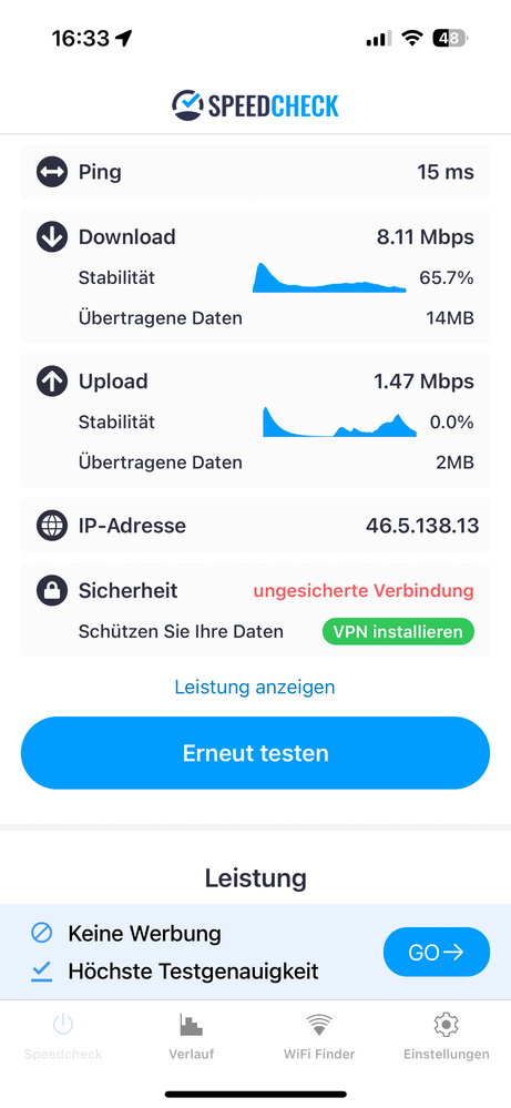

Ich dachte es geht noch schneller und habe auf die FRITZ!Box 6690 von Vodafone gewechselt. Ein Tag lang hat es auch geklappt und ich habe mit meinem Wifi 6 fähigen laptop über wlan 900mbit/s empfangen. Doch seit einigen Tagen komme ich kaum mehr über 10Mbit/s (gemessen mit wlan & lan mit verschiedenen Speedtests) obwohl ich nichts geändert habe.

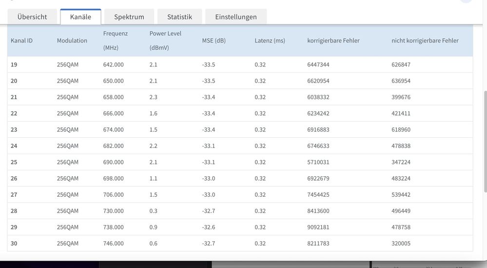

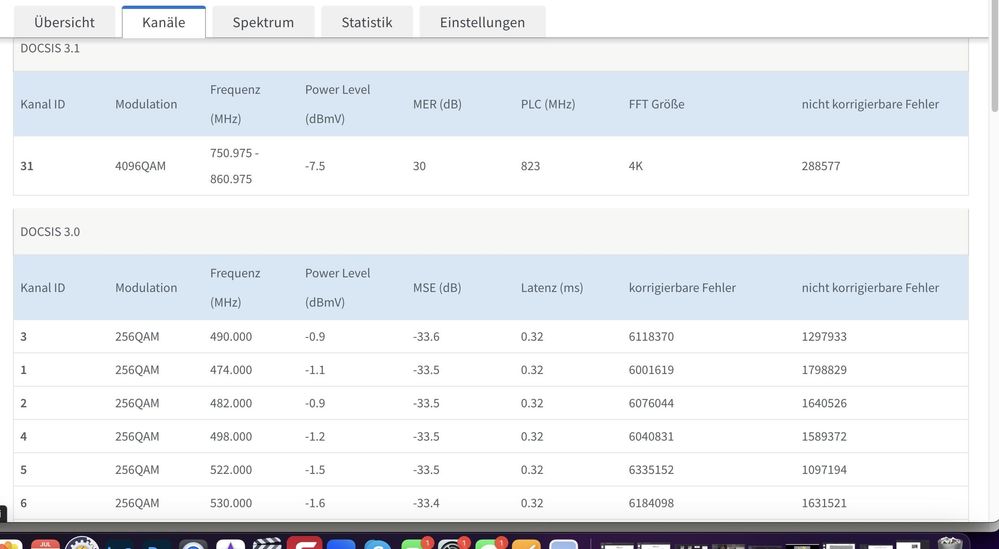

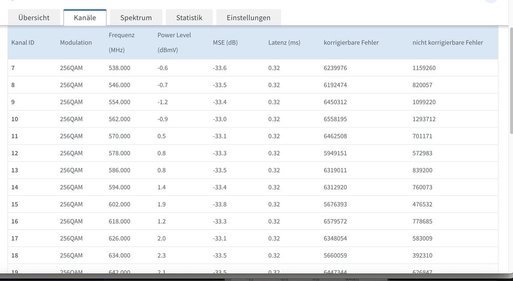

Signalpegel posten, zu finden unter Internet > Kabel-Informationen > Kanäle

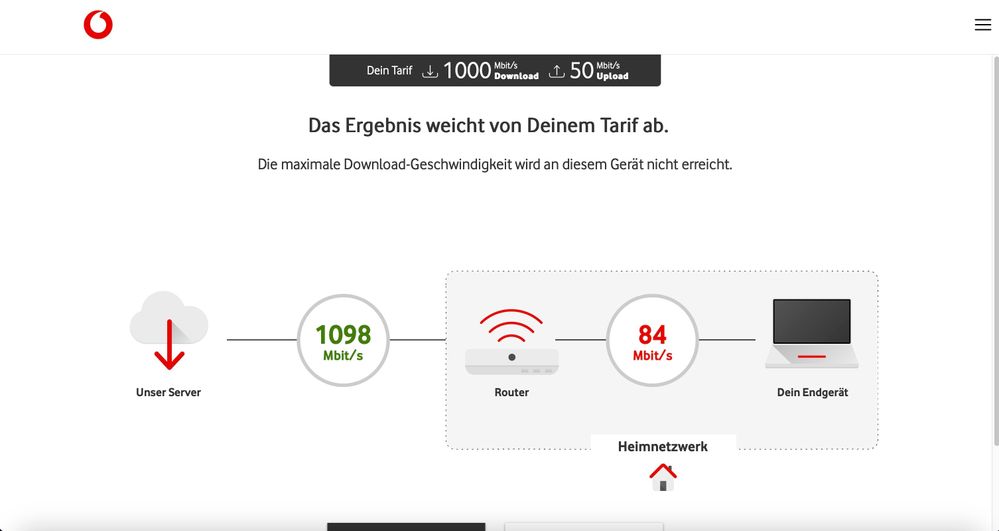

Heute war der Techniker da, geholfen hat es leider überhaupt nicht! Er hat einen neuen Verstärker eingesetzt und wusste enttäuschenderweise selbst nicht genau, wo das Problem liegt. Da ich auf eine schnelle Internetleitung angewiesen bin und ich glaube, dass es sich in nächster Zeit definitiv nicht ändern wird, würde ich gerne Kündigen. Könnte sich bitte ein netter oder nette Mitarbeiter/in von Vodafone darum kümmern? Ich wäre Ihnen sehr dankbar. Bild 14.07.23 um 13.25.jpg
Bild 14.07.23 um 13.15 2.jpgBild 14.07.23 um 13.16.jpgBild 14.07.23 um 13.15.jpgBild 14.07.23 um 13.14.jpg
die Pegel sind viel zu gering QAM 256 sollte um die 40 db haben nicht 33! Melde eine Störung Modemwerte total aus der Toleranz!
Zeige dem Techniker der kommt diese Pics, und sorge dafür das er überall Zugang hat, Wohnungen,Keller, Hausmeister bescheid geben usw!
