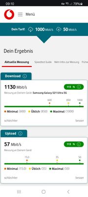

Na dann hoffe ich mal das du einen mit 2,5 GBit/s bestellt hast. Am 1GBit-Port kannst du aber auch keine 1000 MBit/s oder mehr messen, vielleicht etwas um die 960 MBit/s.
Da liegst du falsch mit deiner Annahme.
Wenn man keine Ahnung hat...
Du bestätigst meine Aussage, dass es nur unter optimalen Bedingungen geht -- wie bei dir nämlich im Screenshot ersichtlich, teilst du dir das 5 GHz-Band mit nur einem anderen (und dann noch recht schwachen) Netz...
Die 2.4-GHz-Netze sind irrelevant, weil sich dein Gerät nur im 5-GHz-Band einwählt...
Die meisten Client-Karten unterstützen zwar MU-MIMO, haben aber nur eine einzige Radio-Einheit und können daher nur ein einziges Frequenzband zur gleichen Zeit nutzen. Das MU-MIMO bezieht sich nicht auf mehrere Frequenzbänder, sondern auf unterschiedliche Ausbreitungspfade (bzw. einer virtuellen "Richtwirkung" der Antennenanordnung zur Kompensation von Überlagerungen anhand unterschiedlicher Ausbreitungscharakteristika, u.a. durch Reflexionen zur "Ausrichtung" des Signals hin auf einen gezielten Empfänger).

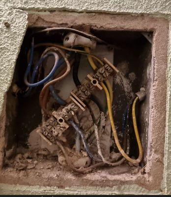

Auch bei Fritz!Powerline muss das Stromnetz einige Bedingungen erfüllen so das es auch vernünftig funktionieren kann. Mit alten Hausnetzen aus den 70ern funzt das eben selten bis gar nicht.
Und wieder falsch geraten - war ein Hausnetz von Ende der 1990er mit besten Voraussetzungen...
Na toll für deine Wohnung. Und der Schutzkontakt ist am Hausanschluss über Null geklemmt. Bravo. 😊
Zu sehen L1,L2,L3 und gelb/grün ist Null ( was ja blau sein sollte nach heutiger DIN).
