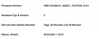

Hier ein screenshot von der Statusseite, Spracheinstellung deutsch
und hier ein screenshot von der Statusseite, Spracheinstellung englisch
Der Fehler liegt also an der deutschen Umsetzung und das sollte doch bitte leicht über ein neues Firmware-Update zu korrigieren sein.

hab grad mal alle zur Verfügung stehenden Sprachen ausprobiert
Bei allen Sprachen - nur nicht bei Deutsch - wird "Zeit seit dem letzten Neustart" korrekt ausgegeben.
