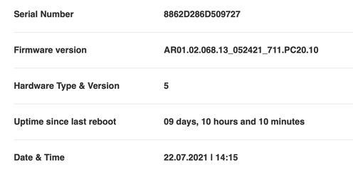

da brauch ich nicht noch ein paar Tage warten ..... der nächste Fehler
Der Router ist jetzt seit 9 Tagen und 10 Stunden in Betrieb .... seit 12.7.
.... und in meiner Telefonanrufliste ist ..... nichts. Kein einziges eingehende oder ausgehende Gespräch ist hier gespeichert.
Werde heute abend noch mal einen Werksreset machen und dann .... ?
Kann doch nicht sein, dass ich laufend defekte Geräte zugeschickt bekomme oder soll ich für euch rausfinden, welcher Router welchen Fehler hat?   Smiley (zwinkernd)
