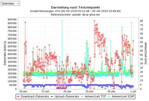

Ich habe hier mal beispielhaft einen Zeitraum von Ende Juni eingefügt, wo man die Geschwindigkeit gut ablesen kann. In den Abendstunden ist es besonders schlimm, aber auch tagsüber ist es nicht viel besser:

Zusätzlich kommen hier noch Screenshots mit den Kanälen. Ist es normal, dass so viele nicht-korrigierbare Fehler vorhanden sind?

Seit gestern Mittag ist es wieder besonders schlimmm. Mehrere Modemneustarts haben nichts gebracht, auch die Werkseinstellungen nicht...:

die Signalwerte sind hart an der Grenze. Dazu kommt es zu Frequenzwechseln. Da Du verschiedene Boxen getestet hast, ist das auch auszuschließen.
