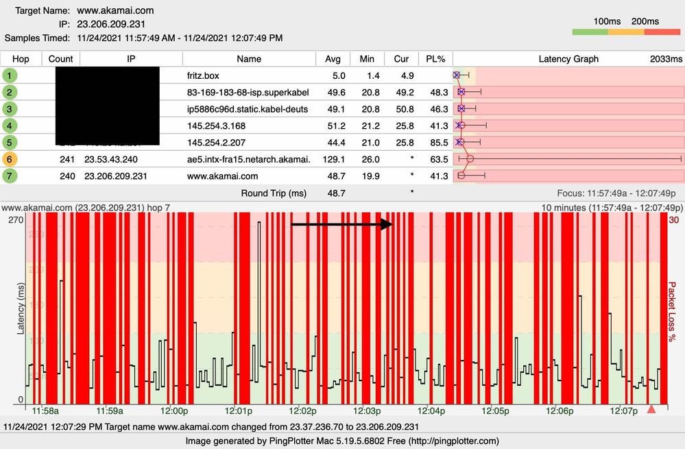

seit Anfang November habe ich massive Probleme mit der Internet-Verbindung meines Kabel-Anschlusses. Zuerst machte es sich in Video-Konferenzen & Streams bemerkbar, die nicht mehr möglich waren (freeze, Buffering, etc.) Dann in Request-TimeOuts beim Aufruf von Websites bzw. bei der nutzung von Internet Services. Am Haus-Setup hat sich nichts geändert. Daher habe ich Anfang des Monats die VF Hotline mit einer Störungsmeldung kontaktiert. Mittlerweile ist das 4. Ticket offen, ohne Erfolg. Zuerst wurde die FB 6591 getauscht, da sie angeblich defekt war, danach eine Netzstörung geortet, die behoben wurde, letztlich sei der Anschluss in Ordnung... Aber das Problem besteht weiterhin. Ich habe mehrere Szenarien durchgetestet: mit WLAN, mit Ethernet, Kabel kontrolliert, Werksreset, etc. Immer das gleich Bild: Nach einem Neustart der FB läuft es anfangs für ca. 2h (je nach Nutzung) sehr gut. Dann beginnt das Fehlerbild peu a peu bis letztlich alle Internet Services nicht mehr reagieren. Das PingPlotter bild ist m.E. sehr deutlich. packet loss bis zu >50%. Meine Kanalübersicht zeigt kontinuierlich eine Menge korrigierbarer Fehler. Ich hänge mal screenshots vom pingPlotter und co dran. Bisher hat auch kein VF-Mitarbeiter diese sehen wollen? Ich benötige hier dringend hilfe, da ich natürlich auf einen Internetzugang angewiesen bin.

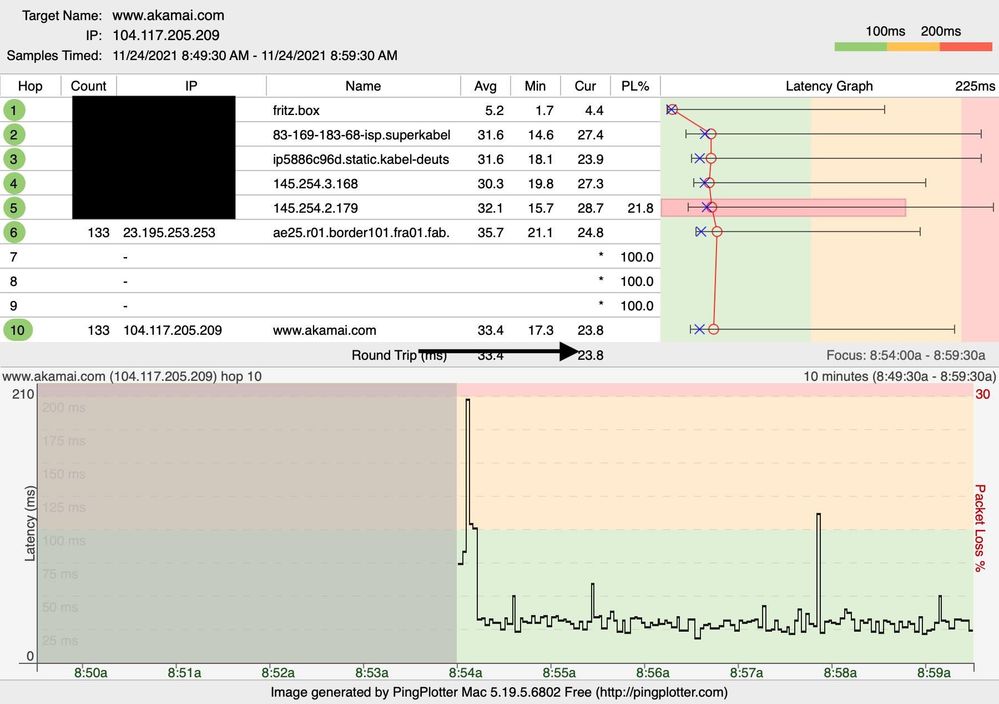

So sieht es nach einem Neustart aus. Funktioniert alles, nach 2h geht es allerdings wieder los...

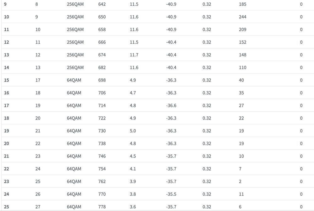

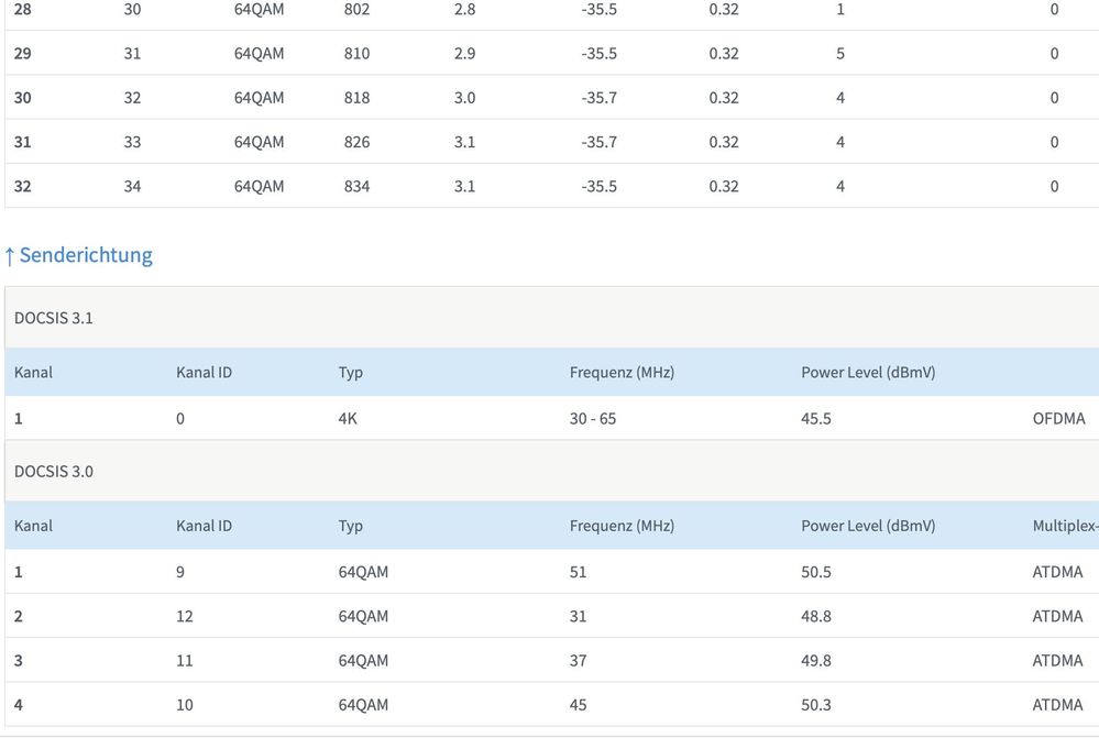

So sieht die Kanalübersicht in der FB 6591 aus.

hier nochmal eine deutliche Gegenüberstellung des PingPlotters, direkt nach einem Neustart (alles ok) und einige Stunden später (keine Internetservices mehr)
Die Pegel sind m.M.n. OK.
Bereits ab HOP2 gibt es ein Problem. Falls ich mich nicht irre ist der HOP2 die Vodafone Gateway. HOP3 dürfte der AFTR (GC-NAT) sein.
Machen kannst du nichts, das ist eine VF Störung die beseitigt weden muß. Sieht mir fast nach Überlastung der GW aus.
Rein interessehalber, ändert sich in Senderichtung der Powerlevel oder Modulation im Vergleich von grottig zu gut?

Wahrscheinlich wird es mit dem OFDMA Kanal zusammenhängen. Neuerdings kann der 3rd Level den OFDMA Kanal wieder rausnehmen. Hat dein Anschluß bis Frühsommer gut funktioniert?
