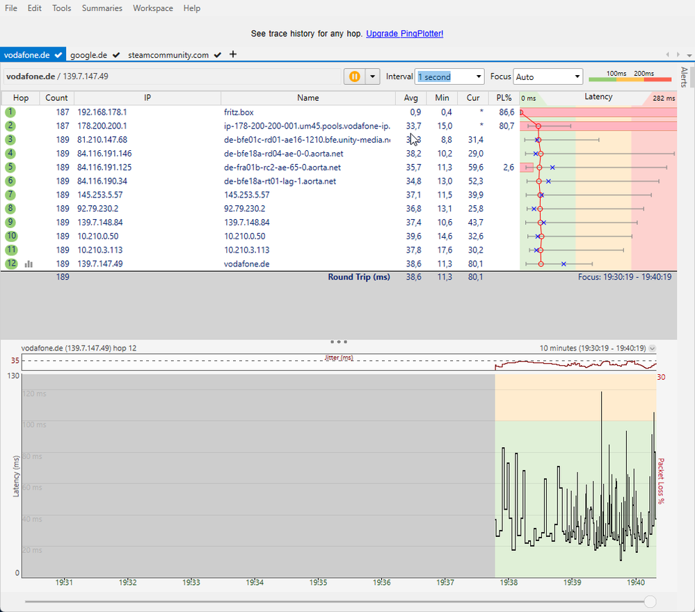

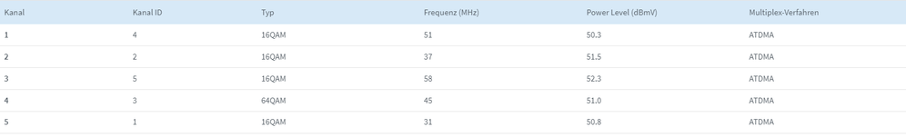

  • Ich habe dauerhaft PING-Spikes, also ausschläge im Ping. Die Downloadrate kommt optimal an und der Upload ist bei ca. 50% von dem vertraglich geregelten Datenraten (also 1GBit im Download und ca. 25 Mbit/s im Upload). Allgemein also ganz zufrieden. Was mich allerdings stört, sind die dauerhaften PING Probleme (Siehe Screenshots am Ende der Nachricht). Das Problem tritt dauerhaft auf (egal ob Morgens, Mittags oder Abends).
    Ich bin ehrlich: Mein Vertrag ist bereits gekündigt und ich würde es sehr genießen bei Vodafone zu bleiben, aber Online-Gaming ist damit einfach nicht machbar.

  • Screenshots der Signalwerte am Ende der Nachricht.
  • In der Hotline werde ich nur die Standardsachen abgefragt: Router schon neugestartet (JA), Kabel geprüft (JA), Router vom Strom getrennt (JA), Endgerät neugestartet (JA) etc.
Screenshot #1Screenshot #2Screenshot #3
Speedtest #4Tracert Vodafone #5Tracert Google.de #6PingPlotter Vodafone #7PingPlotter Steam #8PingPlotter Google #9

vielen Dank für Deine Nachricht. Es tut mir leid, dass dir Wartungsarbeiten keine ABhilfe geschaffen haben. Ich habe mir Deine Werte angeschaut und einige Auffälligkeiten gefunden. Deshalb habe ich nochmal ein Ticket erstellt. Die Technikabteilung wird sich Dein Anschluss nochmal genauer anschauen.
