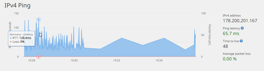

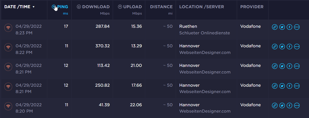

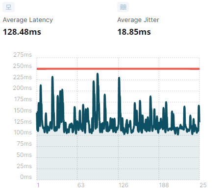

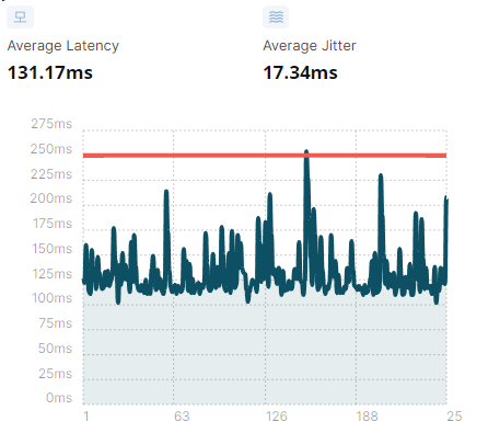

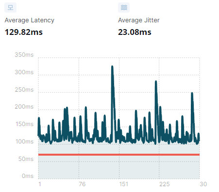

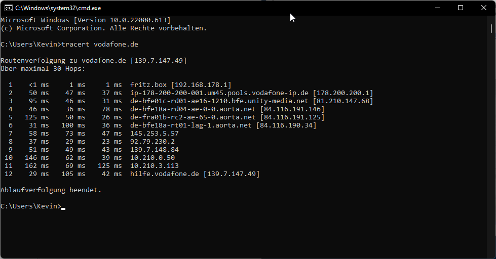

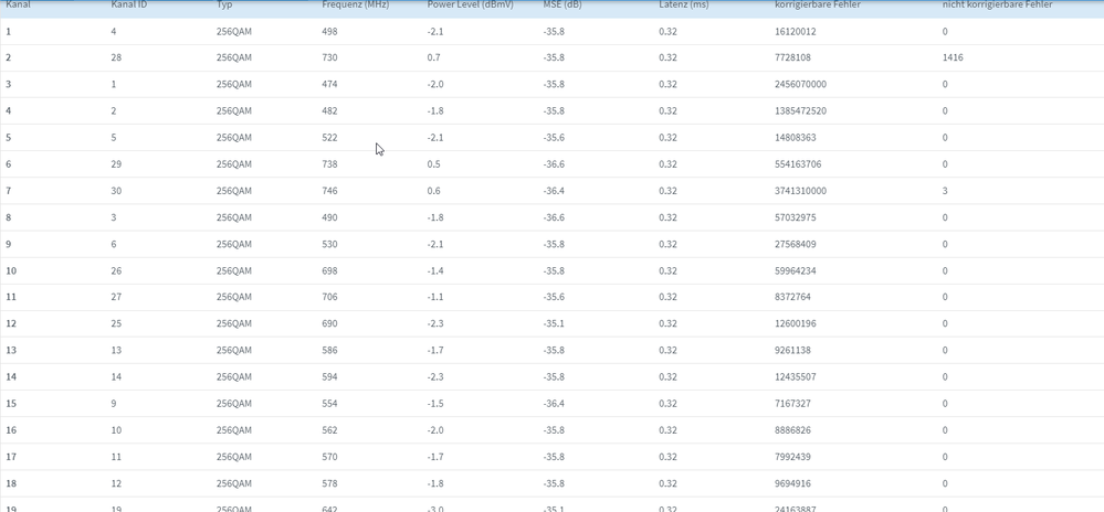

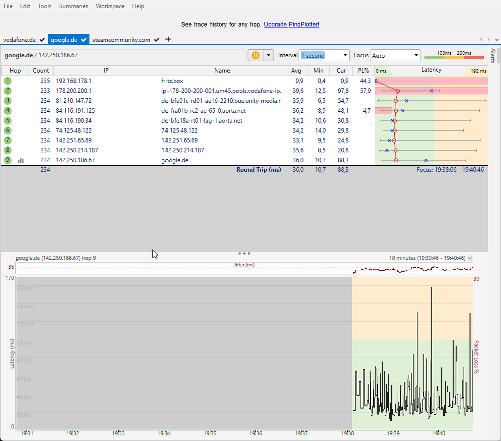

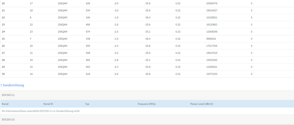

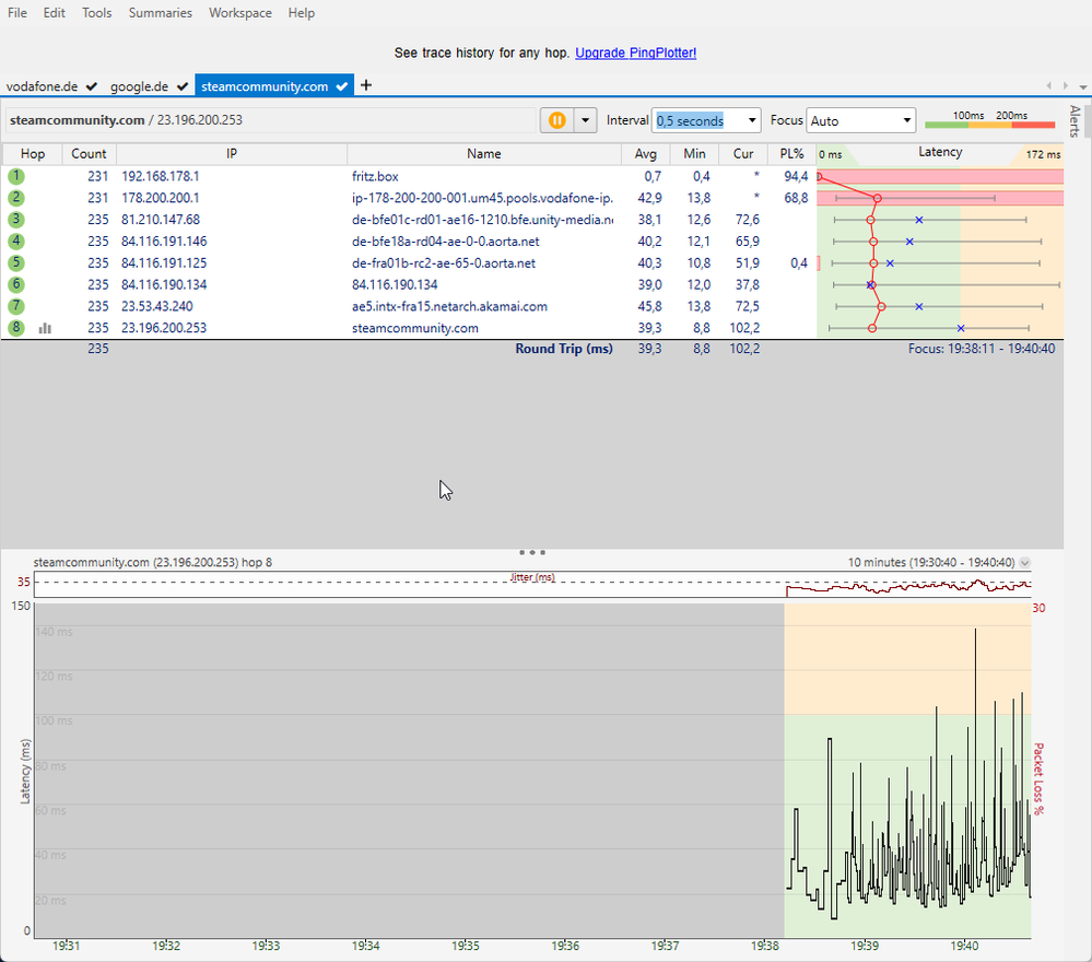

  • Ich habe dauerhaft PING-Spikes, also ausschläge im Ping. Die Downloadrate kommt optimal an und der Upload ist bei ca. 50% von dem vertraglich geregelten Datenraten (also 1GBit im Download und ca. 25 Mbit/s im Upload). Allgemein also ganz zufrieden. Was mich allerdings stört, sind die dauerhaften PING Probleme (Siehe Screenshots am Ende der Nachricht). Das Problem tritt dauerhaft auf (egal ob Morgens, Mittags oder Abends).
    Ich bin ehrlich: Mein Vertrag ist bereits gekündigt und ich würde es sehr genießen bei Vodafone zu bleiben, aber Online-Gaming ist damit einfach nicht machbar.
  • Mein Computer (testweise das einzige Gerät im gesamten Netz) ist über ein CAT7-Kabel (war vorher ein Cat5e und wurde aus Testzwecken ausgetauscht) direkt am Router angeschlossen. In der Fritzbox ist der Port auf 1GBit/s eingestellt und das Kabel ist maximal 10m lang.
    Der Port am Mainboard bietet 2.5GBit/s - kann also ausgeschlossen werden.
  • Beginn: Anfang Februar bis heute
  • Screenshots der Signalwerte am Ende der Nachricht.
  • In der Hotline werde ich nur die Standardsachen abgefragt: Router schon neugestartet (JA), Kabel geprüft (JA), Router vom Strom getrennt (JA), Endgerät neugestartet (JA) etc.
Screenshot #1Screenshot #1Screenshot #2Screenshot #2Screenshot #3Screenshot #3

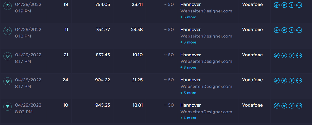

Speedtest #4Speedtest #4Tracert Vodafone #5Tracert Vodafone #5Tracert Google.de #6Tracert Google.de #6PingPlotter Vodafone #7PingPlotter Vodafone #7PingPlotter Steam #8PingPlotter Steam #8PingPlotter Google #9PingPlotter Google #9
5 Antworten 5
CaptainKevinTV
Hier nochmal 5 Single-Speedtests und 5 Multi-Speedtests
Single-SpeedtestSingle-SpeedtestMulti-SpeedtestMulti-Speedtestt0YjR1ui9c6FXwG5zV7Qm
